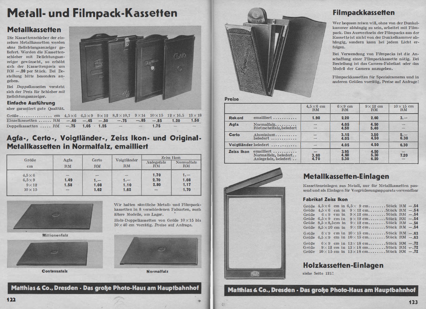

Знающие подскажите, камера формата 9х12 кассеты под пластины 9х12, но внутрь ставится переходная рамка для пленки но ее размер 8.5х11 что это за формат такой? Рамки и кассеты завод с клеймами.

по номеру 725/4 гугл даёт описание как вкладыши под пластины 3 1/4" х 4 1/4", вроде для американских пластинок. В немецком каталоге они обозначены как 8,2х10,7.
katalog 1930.jpg [ 398.55 КБ | Просмотров: 1567 ]

Спасибо а то голову ломал что это такое. Получается эти кассеты только под стеклянные пластинки 9х12 и под 8.2х10.7 в переходную рамку. А как бы засунуть туда листовую пленку что можно придумать вырезать стекло и на стекло пленку?

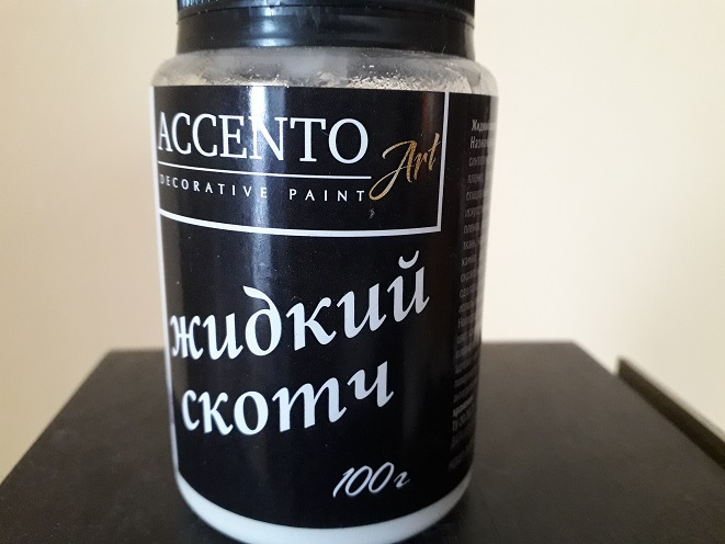

Сейчас не надо ничего кашеварить. Есть в продаже жидкий скотч, плёнка отлично прилипает и отлипает от любой ровной поверхности. Если сила прилипания/отлипания, в базовом варианте, слишком большая, то можно немного разбавить водой. Лично проверено для проекта БФ.
скотч.jpg [ 102.38 КБ | Просмотров: 674 ]
