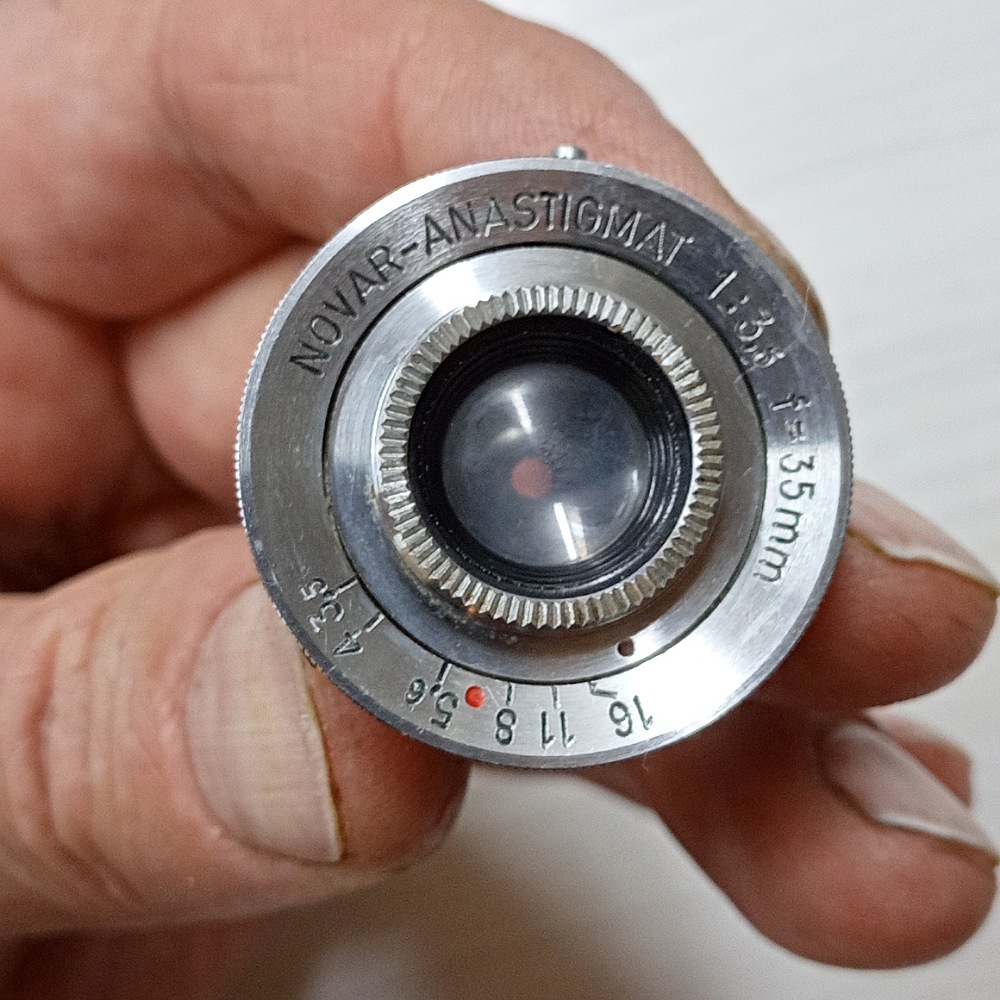

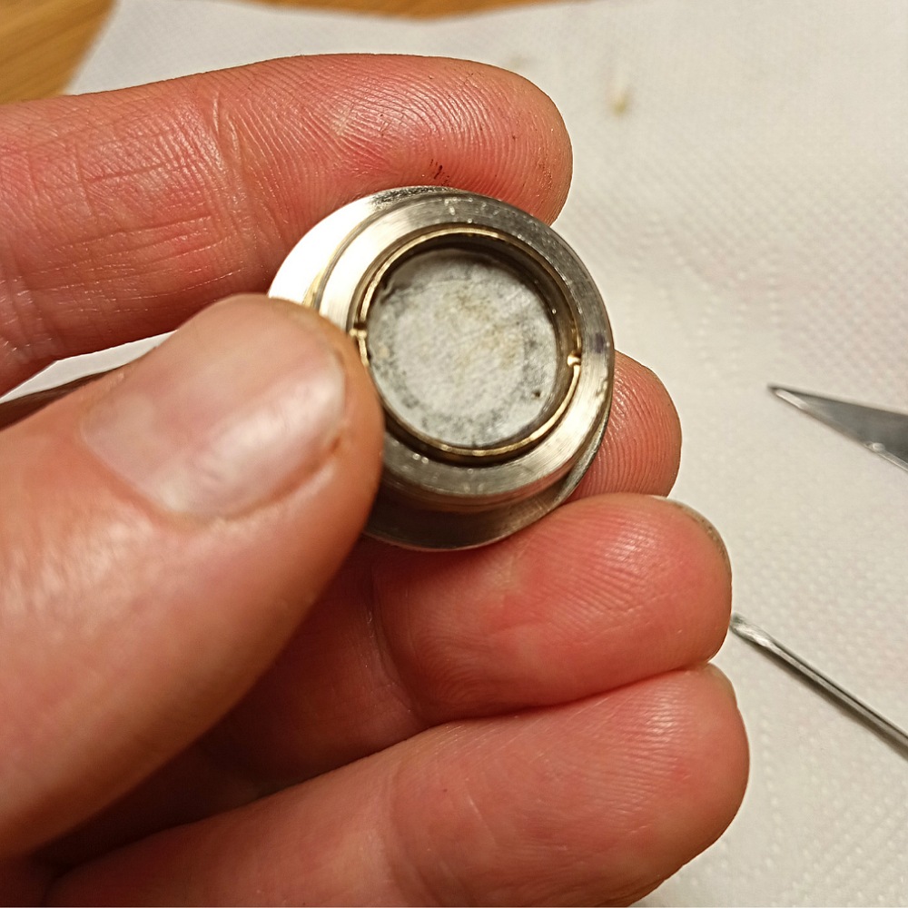

Оживил сегодня Tenax,механика вся работает, а вот с объективом проблема,
итак Novar, так ещё и с грибами на внутренней поверхности передней линзы.
Кто подскажет как правильно разбирать? Кольцо фокусировки и заднюю линзу снял, а как до передней добраться , не пойму. Выручайте пожалуйста)

Дмитрий59 писал(а):
Подниму тему.
Новар, насколько помню, не разбирал. Тессар показывал на первой странице.
Я от всех показанных выше камер избавился, сложно подсказать не держа в руках. Со стороны передней линзы, внутри оправы нет шлицов или отверстий на черном кольце? Надо внимательно рассмотреть оправу, если нет никаких фиксирующих винтов, то скорее всего откручивается за накатку.

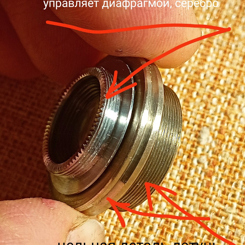

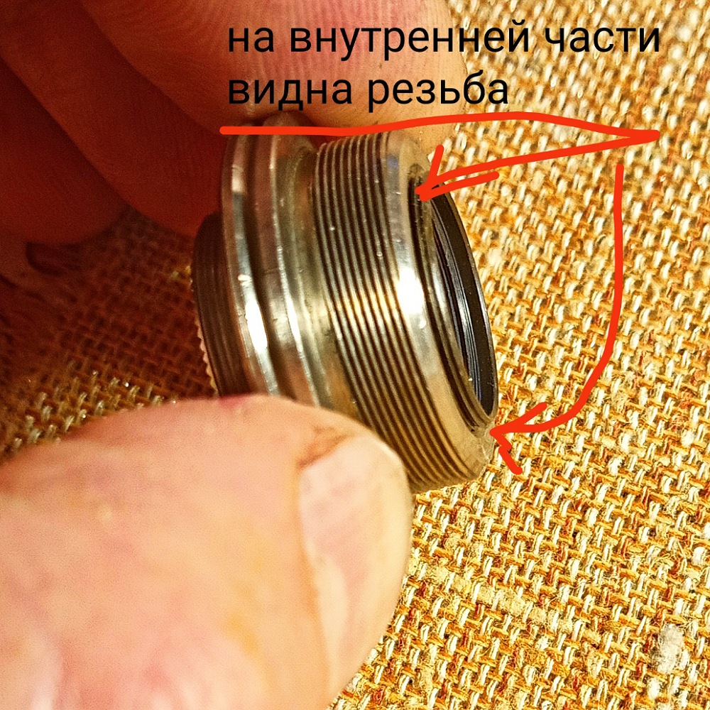

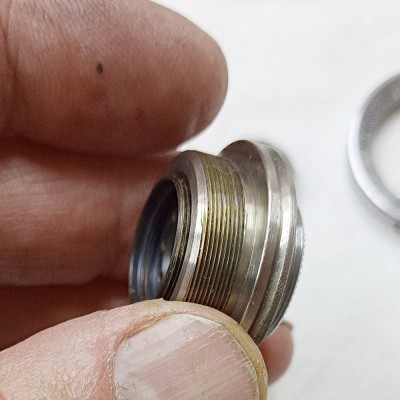

лицевая деталь серебристого цвета с накаткой и плоским кольцом с точкой это одно целое, она управляет диафрагмой. Далее крупная деталь из латуни, а вот из неё сзади выглядывает корпус линзоблока с резьбой . Внутри объективчика была коррозия на крупной детали, видать где то подзакисло, ничего не шевелится, а металл мягкий, и зацепится не за что.
Кстати, на лицевой детали вокруг объектива резьба, видимо для фильтров и бленды.

Дмитрий59 писал(а):
Сергей, здравствуйте.
Добрый день!
Если показанные стрелками это разные детали, то надо пробовать открутить. Что увидим? Наверное, резьбовой тубус, внутри которого линзоблок и диафрагма. Но, может, станет понятней.
Уже не вспомню, но при ремонте некого объектива пришлось заказать у токаря кольцо с разрезом, чтобы открутить узкое кольцо оправы, не повредив последнюю.
Добрый день!
Это одна деталь , латунная основа, в этот желобок заходят винты кольца фокусировки
Если так, остается одно, как писал выше, откручивать фронтальное кольцо за накатку. В этом случае должны быть предусмотрены упоры, чтобы не свернуть поводок диафрагмы. Диафрагму, если рассыпится, сложно собрать, мелкая.
Еще раз порылся в ПК, двух ноутбуках и двух внешних дисках, Новар точно не разбирал, похоже чистый был.
Погуглите еще перед "решающим шагом" :)

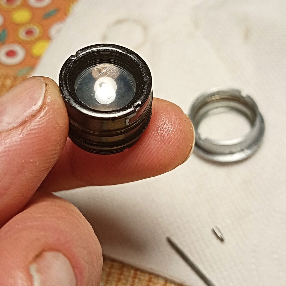

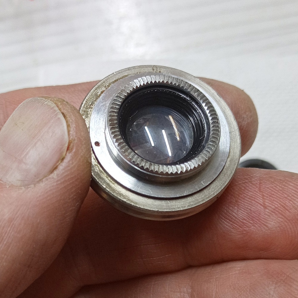

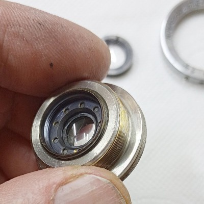

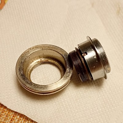

Попытка открутить за накатку фронтального кольца привело только к повреждениям покрытия)
Потом вернулся к первоначальной мысли, сделал пропилы-шлицы на выглядывающей сзади резьбовой части бормашинкой и... стальной линейкой стронул .уфф... Ну почему сразу так не сделал, было бы личико целое...ну ладно, хорошо что развинтилось.
После снятия втулки управления диафрагмой, открылись шлицы гайки передней линзы.
Дело за малым, разобрать-промыть-собрать.

Дмитрий59, с победой! Техничное решение. Но, можно было обернуть кольцо с накаткой, защитив поверхность. У меня иногда удавалось проворачивать подобные просто рукой в резиновых перчатках.

Сергей, спасибо!
Да, кольцо оборачивал и инструментам губки оборачивал, но всё таки поцарапал.
И в перчатках резиновых тоже не получилось. И не с проста.
Когда мыл детали увидел, что это не от времени закисло, по всей резьбе был клей типа шеллака, теперь придется тоже на лак сажать, иначе меняя диафрагму,можно увлечься и вывинтить линзоблоки))
А линза так и не отмылась полностью, да и снаружи потёртости имеются. И на задней линзе изнутри радужные разводы, как остатки просветления выглядят.
