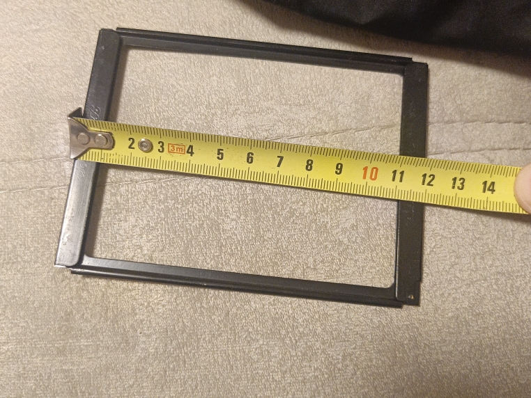

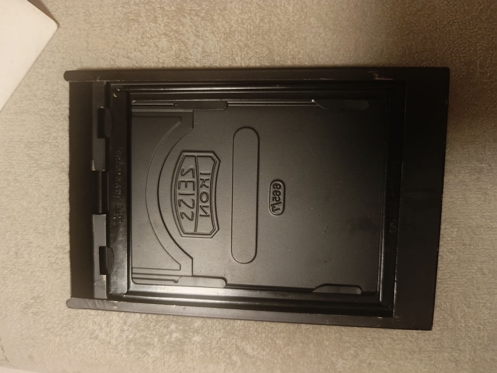

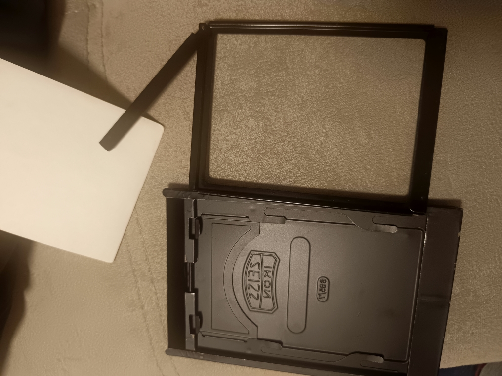

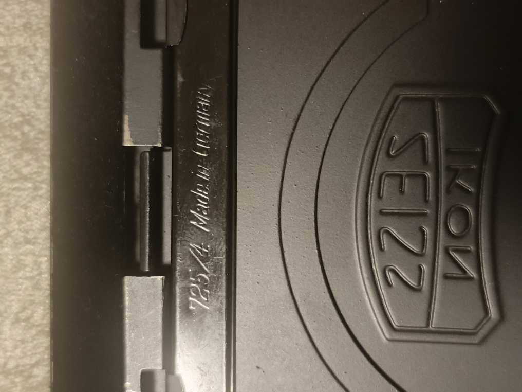

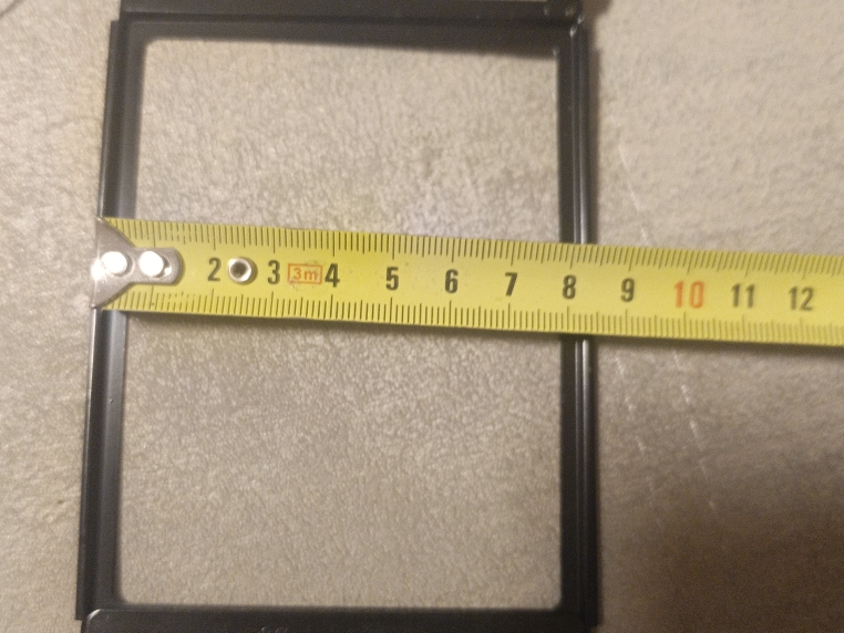

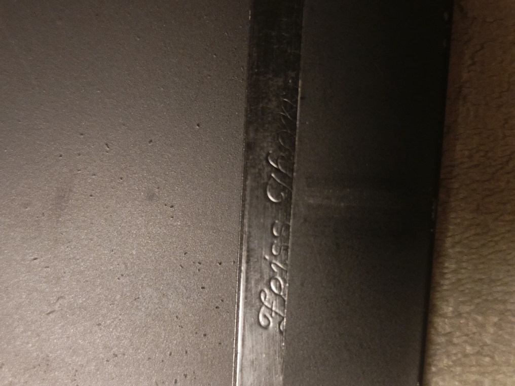

Знающие подскажите, камера формата 9х12 кассеты под пластины 9х12, но внутрь ставится переходная рамка для пленки но ее размер 8.5х11 что это за формат такой? Рамки и кассеты завод с клеймами.

СообщениеДобавлено: 08 ноя 2025, 01:05  Заголовок сообщения:
Сообщения: 339
Откуда: München
по номеру 725/4 гугл даёт описание как вкладыши под пластины 3 1/4" х 4 1/4", вроде для американских пластинок. В немецком каталоге они обозначены как 8,2х10,7.
Спасибо а то голову ломал что это такое. Получается эти кассеты только под стеклянные пластинки 9х12 и под 8.2х10.7 в переходную рамку. А как бы засунуть туда листовую пленку что можно придумать вырезать стекло и на стекло пленку?
СообщениеДобавлено: 08 ноя 2025, 22:01  Заголовок сообщения:
Сообщения: 104
Раньше отмывали горячей водой от фотослоя ненужную фотопластинку и заряжали её вместе с плёнкой. Два варианта такого бутерброда: стекло после плёнки — есть риск, что плёнка встанет пузырём, плёнка под стеклом — нужно переворачивать матовое стекло другой стороной и не пользоваться шкалой расстояний.
Да, именно так. Те, кто мог, для этой цели в советское время доставали так называемый полиграфический пластырь (это нечто вроде двустороннего скотча многоразового использования). Бюджетный вариант - невысыхающий клей - делается из смеси глицерина с желатином. Желатин насыпается в глицерин и нагревается с помешиванием на водяной бане до полного растворения, после чего стекло намазывается этим клеем и высушивается примерно сутки в отсутствии пыли. Потом на липкую поверхность в темноте наклеивается плёнка (разумеется, в резиновых перчатках). Точный рецепт, кажется, у Иофиса указан. Единственный нюанс - такой бутерброд лучше хранить не особенно долго. Я однажды забыл на пару лет, и плёнка-таки порядком присохла, пришлось отдирать.
