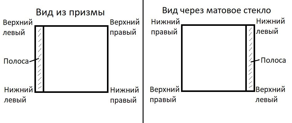

Сбросил завод обоих штор и настроил их заново. Откалибровал каждую выдержку посредством цифрового сканера выдержек. Две тестовые пленки показали разные результаты. На первой kentmere pan 400 никаких полос и качественно экспонированные кадры. На второй тестовой пленке ILford HP5+ 400 на 10 из 12 кадрах присутствует аналогичная полоса и также вполне качественно экспонированные кадры. К сожалению нет возможности сейчас приложить фото негатива - отдал негативы на сканирование, приложу сканы по готовности. Но выходит, что дело все же не в настройке натяжения шторок.
Я сравнил изображения из призмы с изображением через матовое стекло, которое приложил к кадровому окну, сопоставив отмеченные углы получилась такая схема (во вложении). На основании схемы можно сделать вывод, что недоэспонирование происходит в правой стороне кадрового окна в конце движения шторок.
Mx110 писал(а):
Там же изображение перевернутое так что затемнение как раз в конце как и положено. Надо разобрать фотоаппарат и изгибать/подгибать специальные пружинки не дающие отскочить шторке.
На основании схемы сообщение уважаемого ЧКД Mx110 об отскоке шторки имеет смысл, отскок второй шторки от амортизаторов может ограничить нужное кол-во света на эту область и быть причиной появления такой полосы.
И возникает вопрос, в случае с амортизаторами, это отскок от амортизаторов при излишней их жесткости или не достаточная работа амортизаторов...
П.с. Отсутствие полос на первой шторе склонен отнести к изменившимся температурным условям. Припоминаю, что при фотографировании на первую пленку температура воздуха была выше.

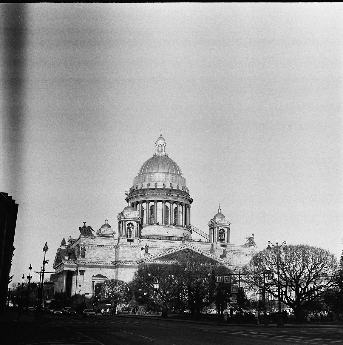

П.с. обещал приложить пример отсканированного негатива замерзшим амортизатором и особеностями работы с ним шторки.

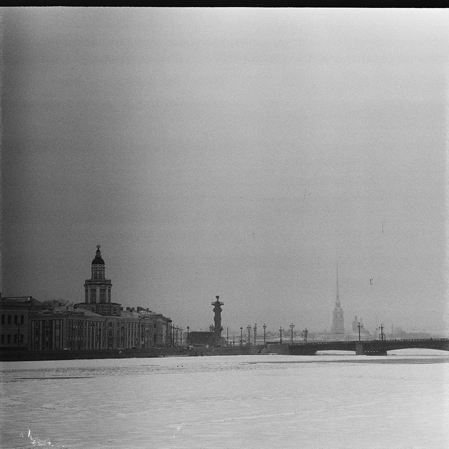

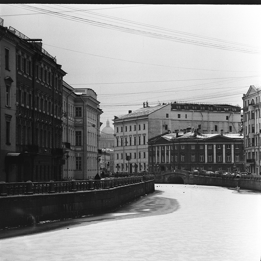

Наконец добрался выложить итоги тестовой пленки. Снимал при температуре -5 -7 градусов, с ветром и даже небольшим снегом, аппарат носил не в кофре, чтобы получше промерз.
В итоге новые амортизаторы отработали лучше, но, все же, не на 100%. 8 негативов были экспонированы хорошо, 4 нет. На 4х фотографиях начиная с середины кадра наблюдается небольшое затемнение, на негативе засветление, более плавный аналог былой полосы. Выходит так, что замерзшая пружина второй шторки во второй части своего движения движется быстрее (как такое возможно?) чем в первой части своего движения и пропускает света меньше положенного реализую недоэкспонирование. Или это все же сохранившийся отскок.
Далее регулировать такое поведение пружин затвора выглядит через чур трудоемким. Вынужден списать такое поведение на индивидуальные особенности получившегося образца и реализовать подогрев Кофра в будущем, ну или использовать аппарат только в теплые времена года.
