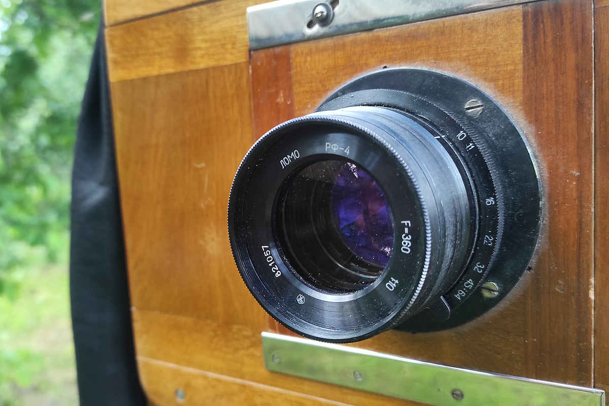

СообщениеДобавлено: 27 июн 2024, 14:08  Заголовок сообщения:
Сообщения: 4514
Откуда: Москва-Жижица
РФ-4 360/10, вкручивается во фланец от И-51!
РФ-4_360_10.jpg [ 326.15 КБ | Просмотров: 8658 ]

Кстати РФ-4 это якобы по схеме "божественный Планар"!
