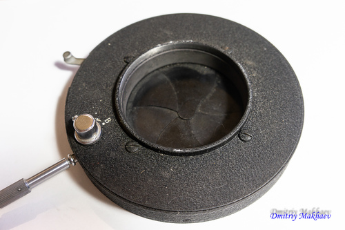

СообщениеДобавлено: 19 авг 2025, 13:23  Заголовок сообщения:
Сообщения: 1241
m-403 писал(а):
Это понятно, но если допустим нужна 1/2 или 1/4 секунды...
Есть вот такой затвор
Отрабатывает две выдержки: М и В.
В - длительная от руки.
М - примерно 1/15 или 1/8. Может, длинее. Не измерял.
Ссылка на видео https://plvideo.ru/watch?v=0CbahRyzIdEu
