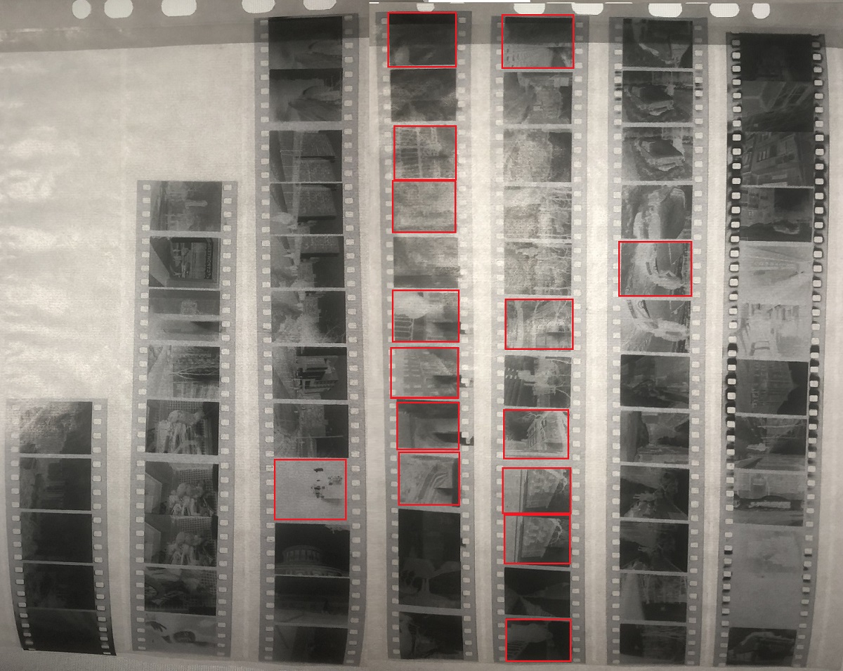

СообщениеДобавлено: 05 мар 2022, 21:55  Заголовок сообщения:
necster писал(а):
Не обязательно. На коротком куске - да, синхронно кадру. А если посмотреть по всей длине плёнки и будет заметен рассинхрон, то это боковая щель.
На любом мало-мальском участке, засветка от боковой щели будет явна и со сдвигом, причем и через перфорацию. Хотя, в одном месте небольшой сдвиг наблюдается.
Чтобы успокоить измышления, автору желательно показать все кадры.
СообщениеДобавлено: 06 мар 2022, 10:16  Заголовок сообщения:
Сообщения: 139
Cама пленка выглдяит примерно следующим образом.
IMG_2822.JPG [ 356.32 КБ | Просмотров: 5175 ]
Засветки распределены вот так.
IMG_2824.JPG [ 297.8 КБ | Просмотров: 5175 ]
С уважением, Игорь

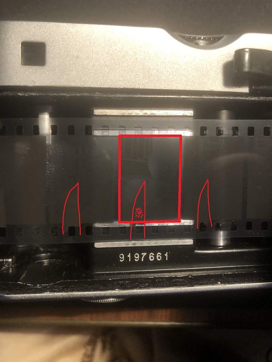

СообщениеДобавлено: 06 мар 2022, 11:30  Заголовок сообщения:
На этом фото Вы правильно приложили пленку эмульсией к объективу, похоже нет?
Могу с полной определенность сказать, что засветка в зоне зубчатого барабана и предположительно через отверстие под гнездо синхроконтакта. Поэтому точная повторяемость места засветки и незасвеченный контур зуба ( см. стрелку).
У меня Чайка-3. Поверхность камеры под нижней частью зубчатого барабана залита каким-то черным лаком или эмалью, возможно критическое к засветке место. Поэтому, если на вашем фото пленка расположена правильно, эмульсией к объективу, то проверьте корпус под зубчатым барабаном. Можно в темной комнате просветить это место фонарем, как с лицевой стороны, так и с внутренней.

СообщениеДобавлено: 06 мар 2022, 12:21  Заголовок сообщения:
Сообщения: 139
Да, положил верно, проверил еще раз, пленка лежит правильно
Интересно, попробую проверить это место
Нашел! Светит через отверстие вывода провода от синхроконтакта в сторону затвора. Сколько раз проверял другие места на просвет, но это ни разу не замечал этого места. Герметик в том месте разложился.
Большое спасибо за помощь!
С уважением, Игорь

СообщениеДобавлено: 06 мар 2022, 22:45  Заголовок сообщения:
Да, свет проникает через объектив перед затвором, а далее через отверстие для провода. Довольно извилистый путь и чтобы засветить надо долго держать камеру с незакрытым объективом. Если вести частую съемку или сразу закрывать объектив крышкой, можно и не засветить.
