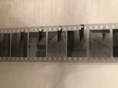

СообщениеДобавлено: 05 мар 2022, 19:04  Заголовок сообщения: Засветки на Чайке II
Сообщения: 139
Дабы не плодить темы спрошу здесь. Имеется Чайка-2 которая светит довольно определенным образом, но при этом в разных условиях, т.е. при ярком свете можно как получить засветку, так и не получить. Подскажите, пожалуйста, сталкивался ли кто с подобной проблемой и если, да, то подскажите откуда конкретно идут засветки и удалось ли решить проблему. Спасибо!
P.s. Если я правильно понимаю, засветки идут с низа камеры.

Не там где петли, в этом случае засветка была бы "плавающая". В вашем случае засветка точно в одном месте кадра, поэтому в зоне кадрового окна. Приложите отснятую пленку точно в кадровое окно, как она должна находиться и определите место.
СообщениеДобавлено: 05 мар 2022, 21:09  Заголовок сообщения:
Сообщения: 1352
Не обязательно. На коротком куске - да, синхронно кадру. А если посмотреть по всей длине плёнки и будет заметен рассинхрон, то это боковая щель.
