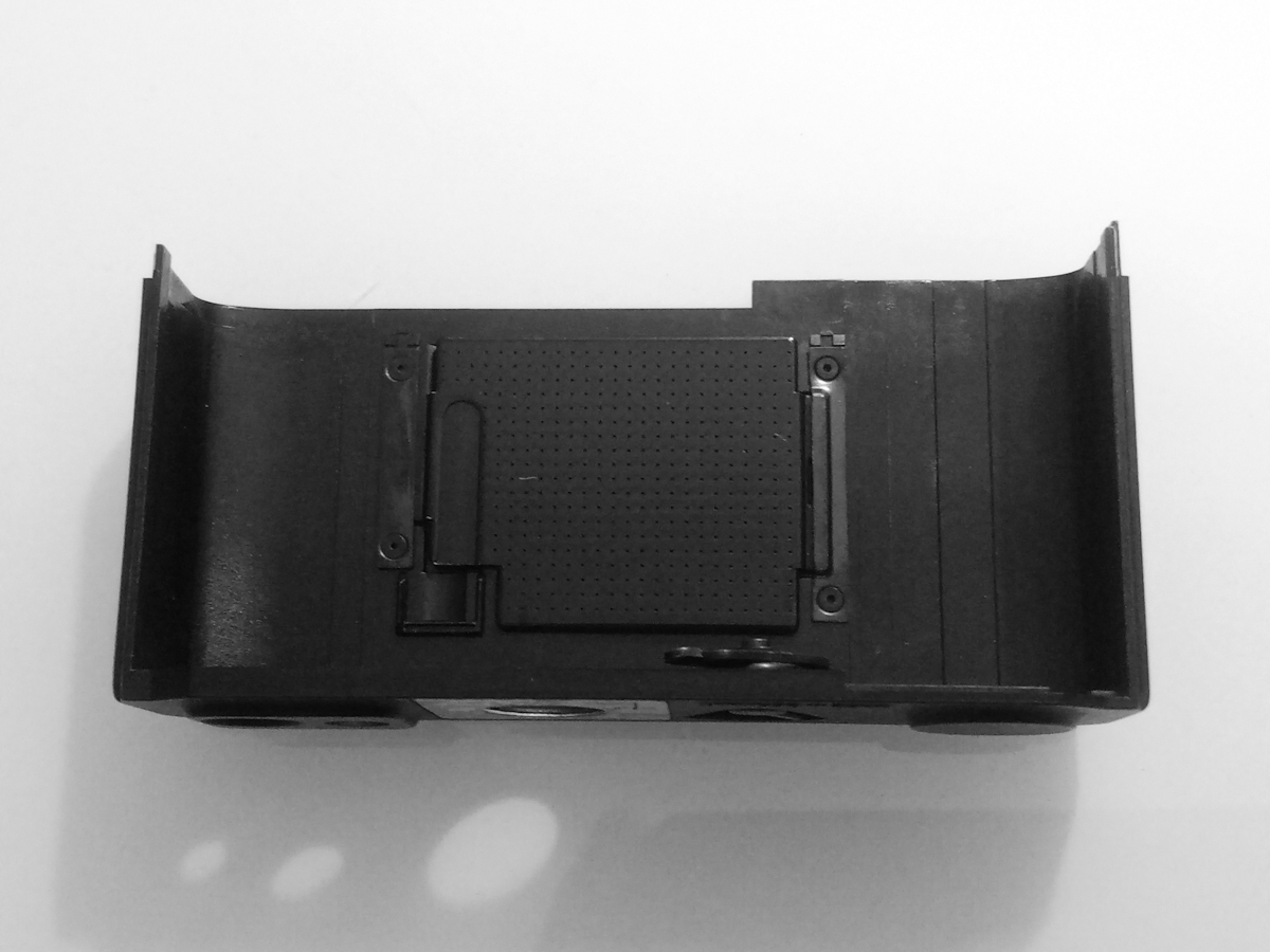

Не могу понять причину неравномерных межкадровых. На задней крышке есть пружина-отгиб, которая призвана прижимать пленку рядом с зубчатым колесом. Либо эта пружина как то деформирована, либо что-то с фрикционом приемным.
У кого есть возможность, покажите заднюю крышку изнутри.

rus86 писал(а):
полторы ступени, в тени - пол ступени, примерно.
моя GL пересвечивает стопа на два/три (грешу на фоторезистор),
на GT без диодов с LR44 проблем не замечал.
Vladimir Viatkin писал(а):
На 35EL всё так же
На Minox 35GT/GL почти тоже самое
Комментарий к файлу: GT
IMG_20210713_233419.jpg [ 426.64 КБ | Просмотров: 6983 ]
Комментарий к файлу: GL
IMG_20210713_233438.jpg [ 469.99 КБ | Просмотров: 6983 ]
СообщениеДобавлено: 14 июл 2021, 14:57  Заголовок сообщения:
Сообщения: 567
На 35EL всё так же. На 35МВ немного отличается. Если это начало плёнки м.б. плохо зацепили?
У меня как раз EL. Пленку зацепил нормально, это не начало.
paderborner, спасибо за фото! Вижу, что крышка у EL все же отличается от следующих моделей. Возможно таким образом и решили проблему межкадровых.
