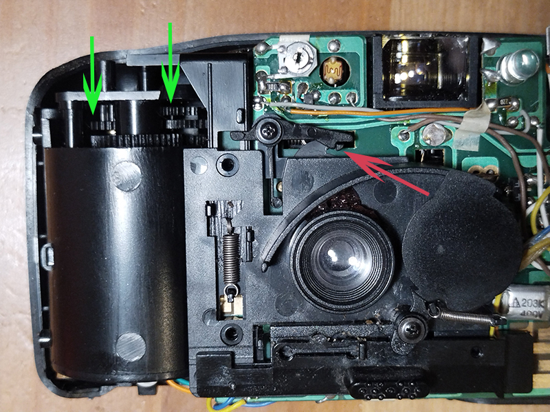

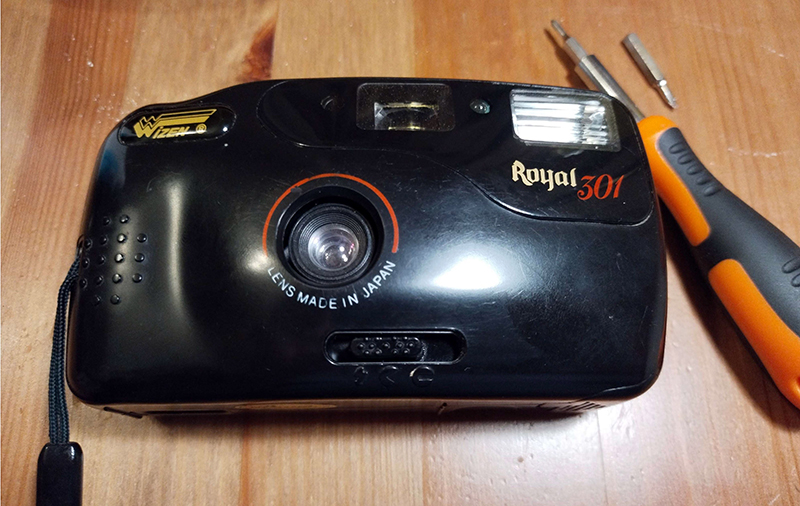

Второй фотоаппарат я сегодня починил.
Легко разбирается. Снял переднюю крышку и после осмотра понял, что лапка-курок, приводящая в действие лепесток затвора, стоит на одном месте и не возвращается во взведенное состояние. Ее можно было вернуть на место руками, она срабатывала, но взводить этот курок нужно было опять руками, как револьвер с курковым взводом после каждого выстрела. При этом даже вспышка срабатывала. Мотор жужжал при спуске кнопки спуска, но шестерни не вращались. Потом я понял, что шестерни редуктора, вращаясь, должны были протягивать и пленку, и колесико перемотки, проталкивающее пленку через перфорацию своими зубцами. Кстати, именно вращение колесика для перфорации, даже пальцем, взводило эту лапку-курок. Я подумал, что дело в моторе, что он не работает, но потом стал раскачивать редуктор, его шестерни. Мне удалось ослабить один винт, и колеса редуктора пришли в движение, вероятно, какие-то шестерни сцепились вместе и не смогли передать крутящий момент дальше по цепи от мотора. Теперь все работает.
Интересно, что объектив крепится там очень легко, можно попробовать поставить туда другой, например от "Смены". Там же очень несложно установить лепесток с более прикрытой диафрагмой, с более мелким отверстием. Выдержка одна.
Фокусное объектива, скорее всего 35 мм. Две диафрагмы: дневная и для вспышки. Вспышка включаемая/отключаемая. При включении вспышки заслонка с дневной диафрагмой убирается, относительное отверстие становится больше.
Зеленые стрелки - шестерни редуктора.
Красная стрелка - лапка-курок затвора.

Я, честно говоря, не понимаю, зачем вообще в этих мыльницах нужен определитель светочувствительности.
Камера, в принципе, ничего не делает.
Выдержка одна (например, 1/125). Выдержка не меняется, там просто механическая качалка, с таким же успехом можно было бы вручную пружинку отжимать.
Диафрагма тоже одна. Когда снимаешь без вспышки, то полная апертура закрыта заслонкой с относительным отверстием 5,6. Когда снимаешь со вспышкой (перемещаешь рычажок), то эта заслонка сдвигается и открывается полная апертура. Всё! Никакой электроники, полная механическая бинарная парадигма. Да-нет. Есть заслонка, нет заслонки (которую сдвигаешь руками).
Наверное, возможность считывания кода в этих мыльницах нужна только для того, чтобы мыльница при недостатке освещения сигнализировала о необходимости включения вспышки, или включала ее самостоятельно. То есть, ориентируясь на чувствительность пленки, камера как бы говорит: "Эй, тут стоит сотка, а сцена темная, включи вспышку". Или: "Эй, я сейчас пыхну, хочешь ты или нет, у тебя двухсотка стоит, а если бы стояла 400-ка, то я бы не сработала".
Но в "Рояле 301" вспышку можно самому включить/отключить по собственному желанию. Электроника этого Рояля корректирует силу тока при подаче на вспышку, работу мотора, т.е. необходимость прокручиваться на определенное количество витков, и дает два сигнальных огонька - зеленый и красный.
Думаю, в таких простейших мыльницах можно использовать обыкновенные катушки/кассеты.
У меня когда-то была мыльница "Кодак" (отец отдал, когда купил себе более продвинутый зум-компакт), простая-простая. Там даже взвод нужно было, как в "Смене", колёсиком взводить. Шестерня-перфоратор взводила курок. Выдержка одна. Горизонтальная планка смещалась относительно фокальной плоскости и перекрывала ось объектива за линзами: маленькая дырочка для дневной съемки, полная апертура - для вспышки. Вспышка включалась дополнительным рычажком. Две пальчиковые батарейки нужны были только для вспышки. Отец вообще сказал: ставь всегда пленку 200 ед. и всё. В 1999 году подарил я этот "Кодак, до сих пор жалею.
