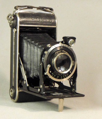

Из формата 6х9 у меня Welta, объектив Cassar 105/3,8, должен быть неплохой (есть у кого опыт?). Но так ее и не протестировал - когда плёнка подорожала, жалко стало тратить катушки на такие камеры. Начитался, что положение пленки у них в прижимном механизме плюс-минус трамвайная остановка, и расстроился. Но избавляться от нее жалко, очень компактная и симпатичная. Сделаю пробы на листовую Ф64, ее пока у меня хватает.
Ах, простите, тема то - про 9х12, а я с полной уверенностью сую сюда свои 6х9. :facepalm:
Ладно пост удалять не буду, если не возражаете, только уберу пару фоток.

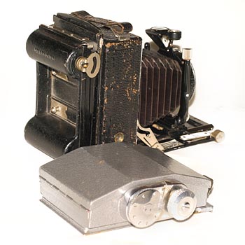

Вот смотрю на свой Avus и думаю, какие бы на него могли стать кассеты с минимальными переделками? Может кто подскажет? Есть кассеты от американского Pressmana, но они зараза чуть меньше, чем 6х9. :(
IMG_9974m.jpg [ 58.37 КБ | Просмотров: 5359 ]
Последний раз редактировалось Danilin 29 сен 2020, 20:16, всего редактировалось 1 раз.
СообщениеДобавлено: 29 сен 2020, 19:33  Заголовок сообщения:
Вот мой Voigtlander Avus 6х9 с задником для 120 фильма ,который делал Мосфильм когда-то после войны ..
По образцу Plaubel-Makina ( рядом лежит ) . Вполне прилично.
Plaubel-Makina II у меня есть, но всем не рекомендую- камера непростая,старая- довоенная,на любителя.
Мысль потренироваться на таком Авусе - его двойным растяжением и матовым стеклом- правильная
У Вас там на Авусе стоит "Роллекс-патент" 6х9.
Они действительно не очень удобны , как и на формат 9х12
Поищите Мосфильмовский- как у меня на Авусе
От Макины- не станет,там полозья с другими размерами

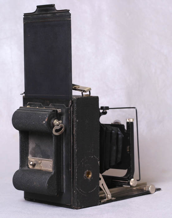

По образцу Plaubel-Makina ( рядом лежит ).
Peter, спасибо, что-то подобное у меня есть, и этот адаптер довольно тяжелый. И опять нужна 120я пленка. А я спрашивал, какие кассеты из доступного можно приспособить к Avus с минимальными переделками? Чтоб использовать листовую, чтоб не тяжело таскать, и чтоб точность была получше. Свои жестяные кассеты как-то промерял микрометром, ужас-ужас. И это на стекло, на пленку еще хуже будет.
IMG_8479am.jpg [ 59.08 КБ | Просмотров: 5325 ]
