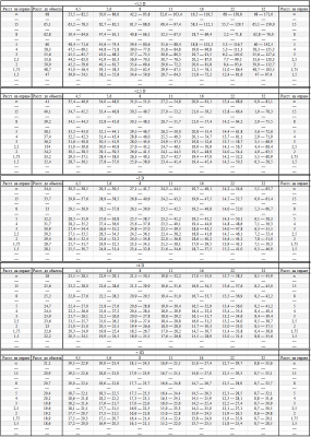

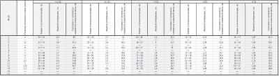

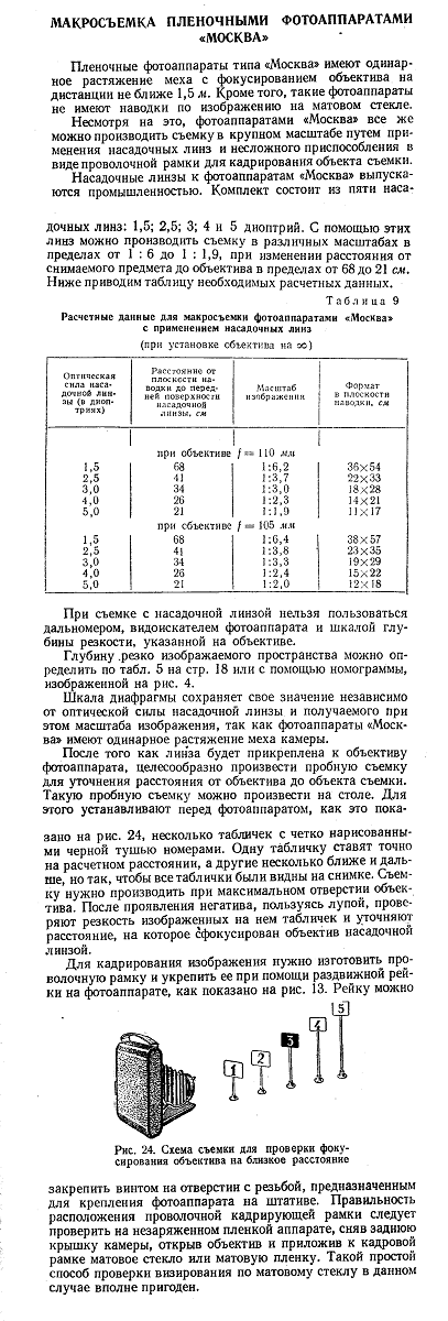

Может кто-нибудь поделиться опытом использования насадочных линз для Москвы? Или же литература какая, ссылки, примеры фото, поиски пока дали только такие результаты (https://mash-xxl.info/page/248157135172207070041000239223232108091055155059/), есть ли что-нибудь полнее? И если кто знает, подскажите, с какой книжки выдержка, гляну, может там еще чего есть. Буду очень признателен.
Москва Линзы.png [ 209.64 КБ | Просмотров: 6292 ]
С уважением, Игорь

С насадочными линзами пользовалься еще в школе, но на Зоркий-4 и Ю-8. Если не жалко переводить пленку :) , откройте или скачайте Иофис Е.А. "Справочник фотолюбителя", 472 1964 год, раздел "Специальные виды съемок, репродукционая фотосъемка, макрофотосъемка, со стр. 265. Там все разжевано подробно описано и есть хорошая таблица для "Москвы". Если нет бумажного варианта, то скачать можно здесь http://rangefinder.ru/books

Спасибо, выручили, пойду изучать
upd: За название книжки отдельное спасибо

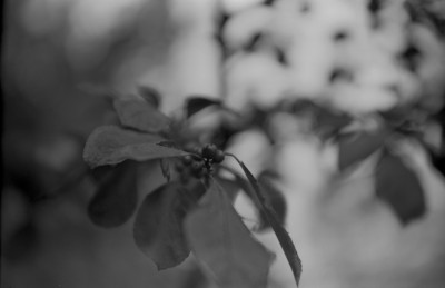

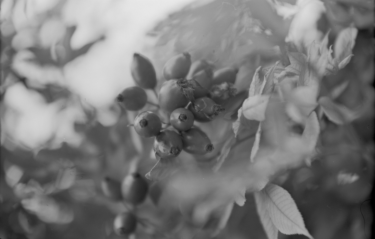

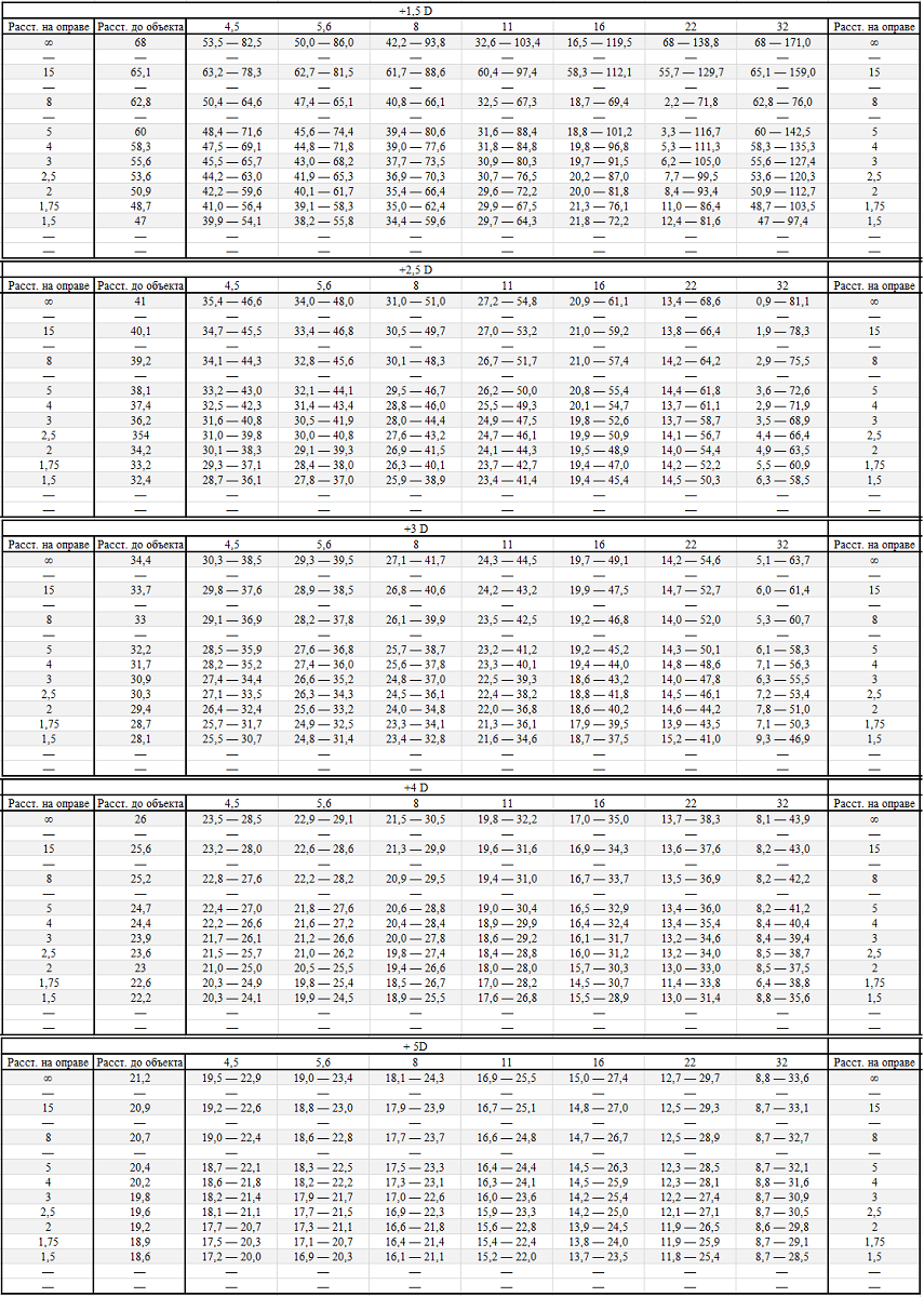

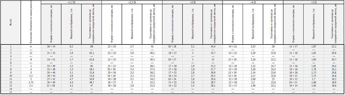

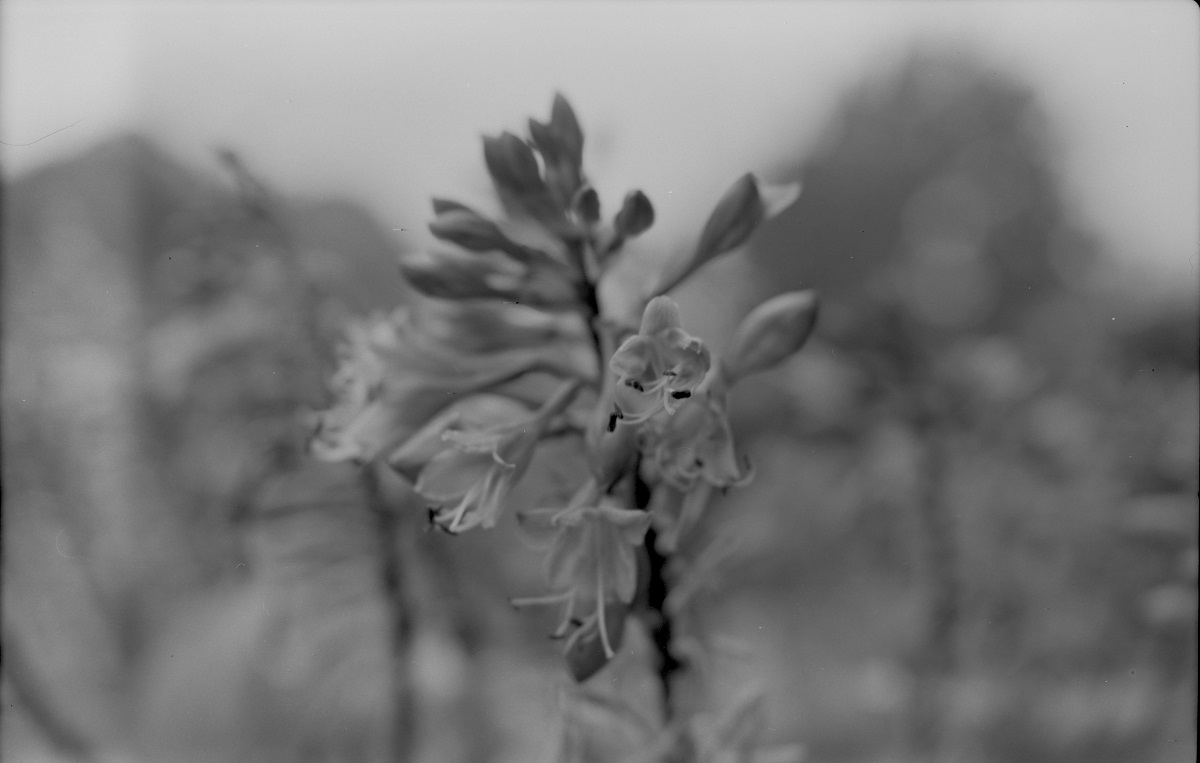

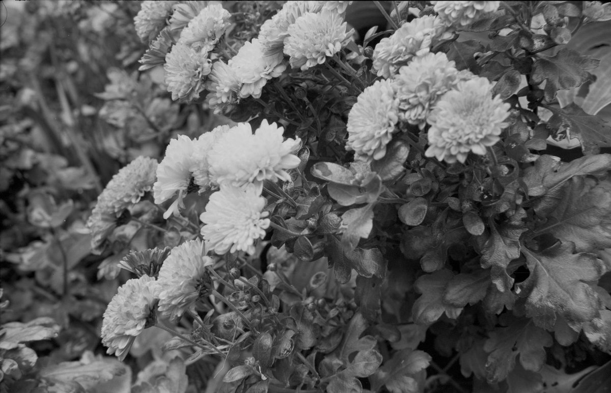

Хочу поделиться своими результатами использования линзы на +3D. Начал с того, что рассчитал глубину резкости для разных значений диафрагмы и разного расстояния до объекта для разных насадочных линз (табл. 1, 2), чем впоследствии пользовался на практике. Чтобы не снимать каждый раз линзу с объектива дабы выставить расстояние, наклеил на нее полоску из лейкопластыря на тканевой основе (в аптеках продаются) с рисками расстояний как на оправе. Из основных проблем могу выделить только весьма условное кадрирование на глаз, выбор расстояния с таблицы, а не такое какое хочется и необходимость доп. оборудования в виде линейки/рулетки, штатива, тросика, последние два к слову очень выручают, снимать приходится все равно неспешно.
Пленка Foma 100, проявлял в D-76
Картинки вышли следующие:
Комментарий к файлу: Расстояние до объекта 30,3см - f/5,6 - 1/30с
Scan-191011-0003.jpg [ 129.04 КБ | Просмотров: 5892 ]
Комментарий к файлу: Расстояние до объекта 33см - f/22 - 1с
Scan-191011-0007.jpg [ 298.57 КБ | Просмотров: 5892 ]
Комментарий к файлу: Расстояние до объекта 29,4см - f/8 - 1/5с
Scan-191011-0006.jpg [ 142.67 КБ | Просмотров: 5892 ]
Комментарий к файлу: Расстояние до объекта 31,7см - f/4.5 - 1/25с
Scan-191011-0008.jpg [ 154.37 КБ | Просмотров: 5892 ]
На художественность не претендую
Если есть замечания - пишите
Москва Насадочные линзы Таблица 1.png [ 141.02 КБ | Просмотров: 5892 ]
Москва Насадочные линзы Таблица 2.png [ 571.57 КБ | Просмотров: 5892 ]
