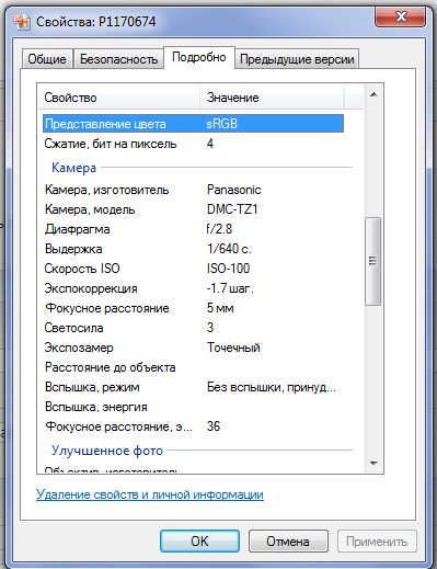

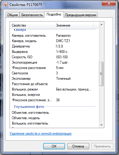

СообщениеДобавлено: 14 дек 2018, 06:00  Заголовок сообщения:
Откуда: Йошкар-Ола
Олег14101985 писал(а):
Вот здесь хорошо написано: "Особенность съемки зимой состоит в том, что интенсивность солнечного света усиливается за счет его отражения от искрящейся снежной поверхности. Снег отлично справляется с ролью светоотражателя, заставляя нас щуриться в зимний полдень. Поэтому снимая снежные пейзажи в солнечную погоду, сильнее закройте диафрагму и/или выставьте более короткую выдержку".
По вашей ссылке только подтверждаются мои слова что нужно сильнее открывать диафрагму :cool:
1. - "Закрыть диафрагму" - значит с 4 закрыть до 8.
2. - На ВАШИХ фотографиях представлены фотографии с цифрового фотоаппарата после экспозиции в автоматическом режиме без сценария "Снег/пляж", в этом случае фотоаппарат на автомате из-за снега сильно прикрывает диафрагму сам, и фотография получается темная и у цифры в автоматическом режиме диафрагму надо открыть чтобы скомпенсировать автоматическую настройку.
А мы говорим об изначальной экспокоррекции по пленке, когда для обычной съемки в солнечный безоблачный день в парке нужно ставить для пленки А125 выдержку 1/125 и диафрагму 16, и в такой же солнечный безоблачный день ЗИМОЙ со снегом нужно или прикрывать диафрагму до 22, либо, уменьшать выдержку до 1/250, а то и до 1/500
как мы вилим на моей темной фотографии выдержка 1/640, при прочих равных, а на той, которая посветлее 1/400
Комментарий к файлу: 675 который посветлее
P1170675 d.jpg [ 182.22 КБ | Просмотров: 11070 ]
Комментарий к файлу: 674 файл
P1170674 d.jpg [ 205.34 КБ | Просмотров: 11070 ]
Комментарий к файлу: немного откорректированный
P1170675_low.jpg [ 395.1 КБ | Просмотров: 11074 ]
Комментарий к файлу: без экспокоррекции (без сценария "Снег")на автомате
P1170674_low.jpg [ 389.29 КБ | Просмотров: 11074 ]
