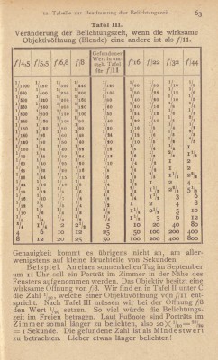

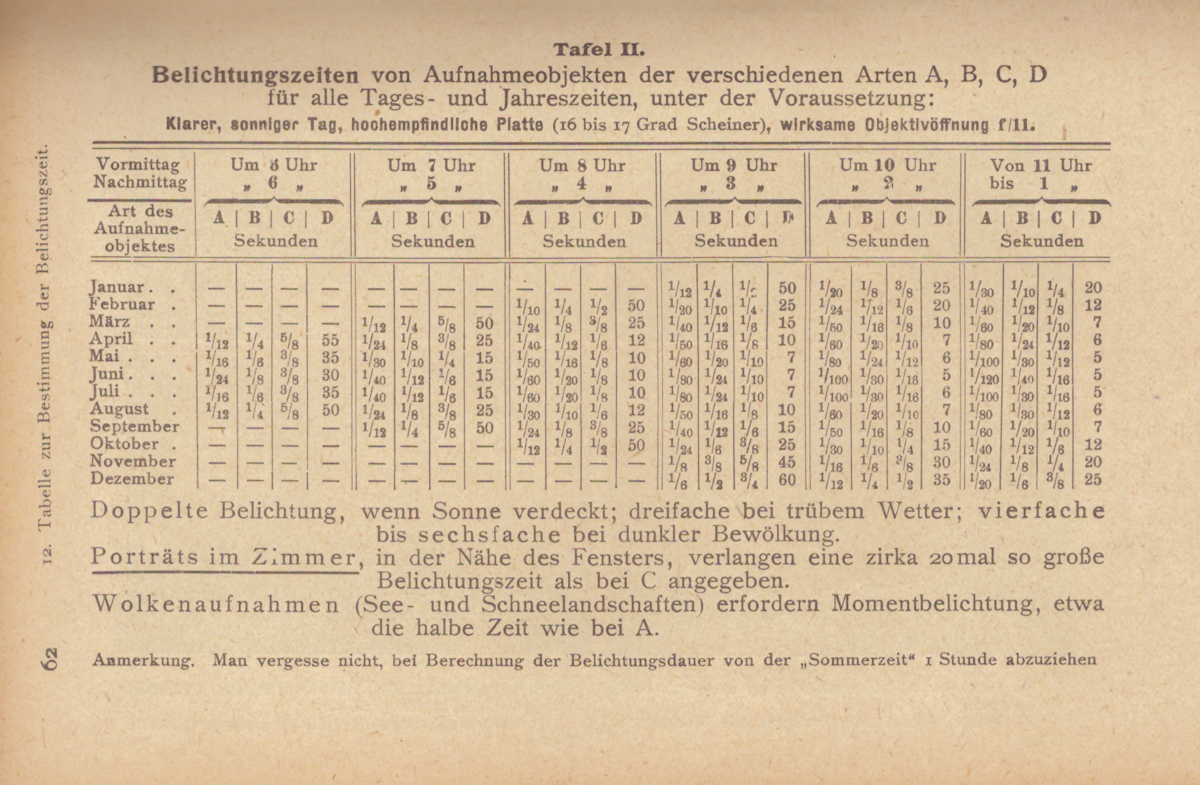

Пришла книжка, не то чтобы редкая, но старенькая.
В ней есть пару таблиц по теме, с поправками,
если интересно.
p.s. речь идёт об экспонировании на стеклянные платы
покрытые светочувствительным материалом.
002.jpg [ 171.76 КБ | Просмотров: 9816 ]
003.jpg [ 904.04 КБ | Просмотров: 9816 ]
004.jpg [ 925.69 КБ | Просмотров: 9816 ]
