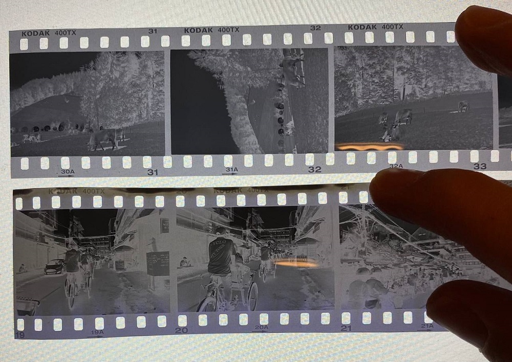

Сверху Tri-X 400, проявленная в лабе достаточно быстро после съемки
Снизу Tri-X 400, проявленная мною спустя 6 лет после съемки
Снимки получились темными, низкий контраст, мало деталей.
При следующей проявке старых пленок, которые хранились в тех же условиях (почти все время в крышке холодильника + перелет в чемодане), стоит ли делать поправку при проявке? Или оставить как есть?

Есть ощущение, что здесь целый букет ошибок - и химия, похоже, не оптимум, и недопроявка, и с фиксажом не все чисто. Это не считая вуали как таковой и достаточно сложного для камеры сюжета.
Узнать поправку по времени - только пробами, другого способа не изобрели.

вообще проявитель совсем свежий, развела перед проявкой этой пленки.
фиксажу три месяца, около 10-15 пленок, выглядит нормальным без осадка. почему-то на перфорации остаются незафиксированные следы, да.
а вуаль от чего возникает?

из странно, возможно, еще я делаю стоп-раствор из винного столового уксуса. на бутылке нет данных по концентрации, я нашла в интернете что в среднем у них 4-5% что ли. в итоге развела его учитывая эту концентрацию.

Если проявитель свежий, то на одну неизвестную переменную меньше, что уже хорошо. Какой именно проявитель? Есть жижи, более подходящие для старых пленок, и есть менее.
Фиксажа сколько? Около литра? Если да, то 10-15 пленок это предел или уже за пределом, предположу, что бурый оттенок из-за этого.
Концентрация стоп-раствора тут не влияет от слова никак, а вот органика, если это такой же уксус, что и у меня на кухне, вполне могла впитаться в желатиновый слой и дать те же пятна.
Ну и самое главное - пленка недопроявлена, факт. Причин много, вычеркивайте то, в чем уверены, перепроверяйте оставшееся - неподходящий проявитель, малое время, низкая температура в бачке, недостаточно часто вращали спираль.

Соглашусь с предыдущим комментатором: фиксаж заменить на свежий, стоп-раствор убрать из процесса (промыть водой перед фиксированием) время проявки увеличить на 20 процентов (если проявитель свежий, стандартный и проверенный).

проявитель ARS-IMAGO FE, это экологичный проявитель на основе ascorbic acid. Отзывов на него почти нет в интернете, но я думаю, что лаборатория его бы не продавала, если совсем все плохо с ним было.

Ох, я бы не стал надеяться на лабораторию, а взял бы что-то стандартное типа Д-76.
Как-то попробовал аскорол (из Фотоаптеки) концентрат. Хорошо что взял не много. Одну или две пленки проявил, результат не очень понравился. А через пару месяцев концентрат тот умер - то есть совсем, чистую плёнку получил на выходе.
