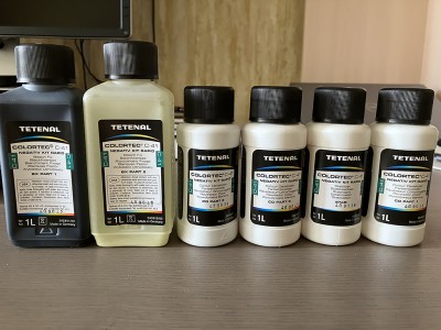

Всем привет, такой вопрос.
Достался такой набор в бутылочках, новый, для проявки, С-41.
Думаю, ему лет 10, не больше. Даты производства не нашел. Вопрос, он еще живой, можно проявлять?
В инструкции ничего об этом не сказано!
IMG_20240625_162005_653.jpg [ 460.89 КБ | Просмотров: 11424 ]

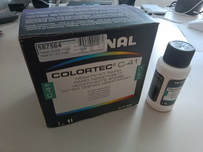

Проблема в том, что проверить на прозрачность невозможно, не открыв баночки. За исключением одной(справа).
Ее материал прозрачный, и там ничего не почернело. Остальные нужно вскрывать.
IMG_20240626_090355_032.jpg [ 510.5 КБ | Просмотров: 11302 ]

Если у вас всего 3 баночки, судя по фото, то у вас не весь набор.
У вас я вижу только бликс и стаб. Проявителя на фото я не вижу.
ПС Кстати, бликс часть 1, это отбелка, и должна быть практически черной, хотя в реальности она очень темно-зеленая, если капнуть в воду будет видно :)

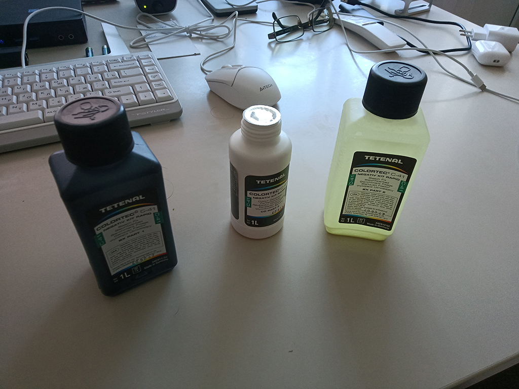

У меня все баночки, эти вытащил для демонстрации. Прозрачная только одна.
Второй, справа(по картинке), деформировался и кажется почернел. Это проявитель....да, видимо на выкид! :(
IMG_20240626_161728_178.jpg [ 626.07 КБ | Просмотров: 11238 ]

Я же говорю, что это отбелка, часть бликса.
Она такой и должна быть.
Вы сфотографируйте баночки, так чтоб надписи видно было.
Инструкция к набору есть? Там всё описано должно быть.
Проявитель цветной, почти всегда, разбит на 3 части, ЦПВ содержится обычно в части С проявителя.
Если у вас в наборе, черный раствор только в одной большой квадратной банке, а в остальных прозрачные, разной степени желтезны, то набор живой.

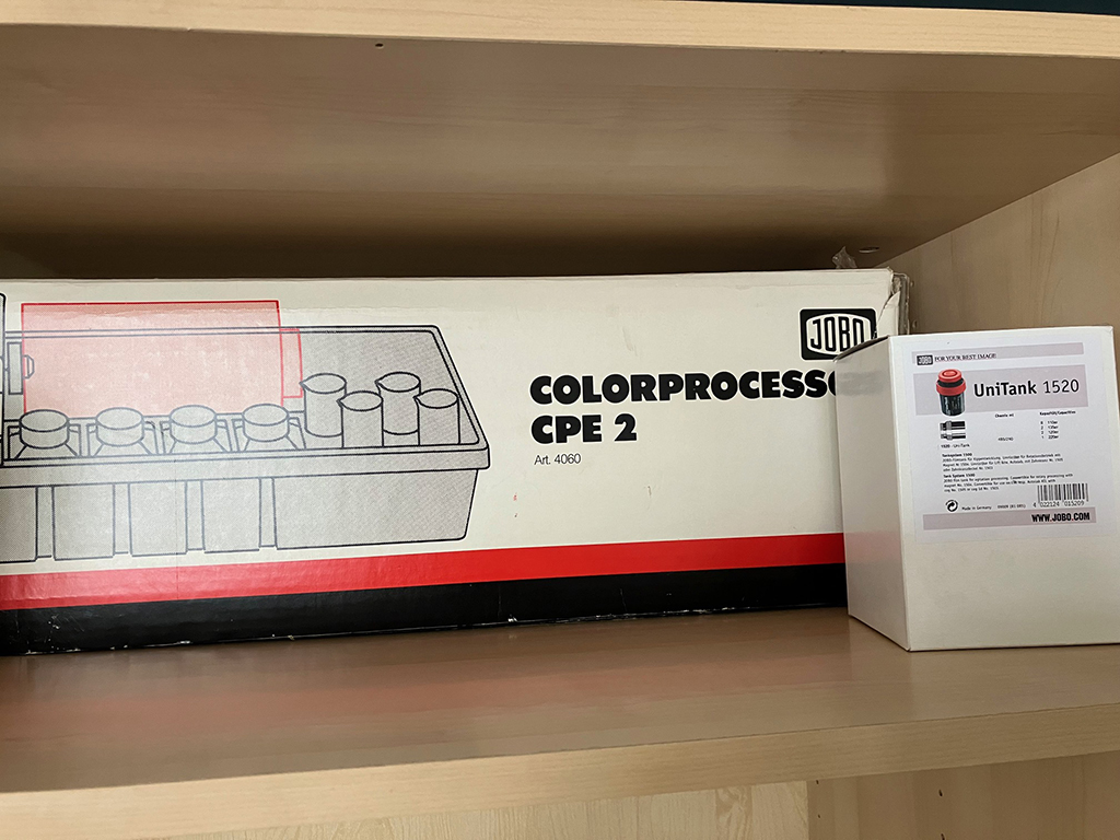

Инструкция есть. Ну, если так, то буду пробовать, спасибо! Лет 10 назад закупил на и-бей проявочную машину JOBO. Сам проявлял в фотолабах. Думал, придет время, пригодится.
Вот, оно и пришло. :lol: Сами знаете, что теперь с пленочным хозяйством :(

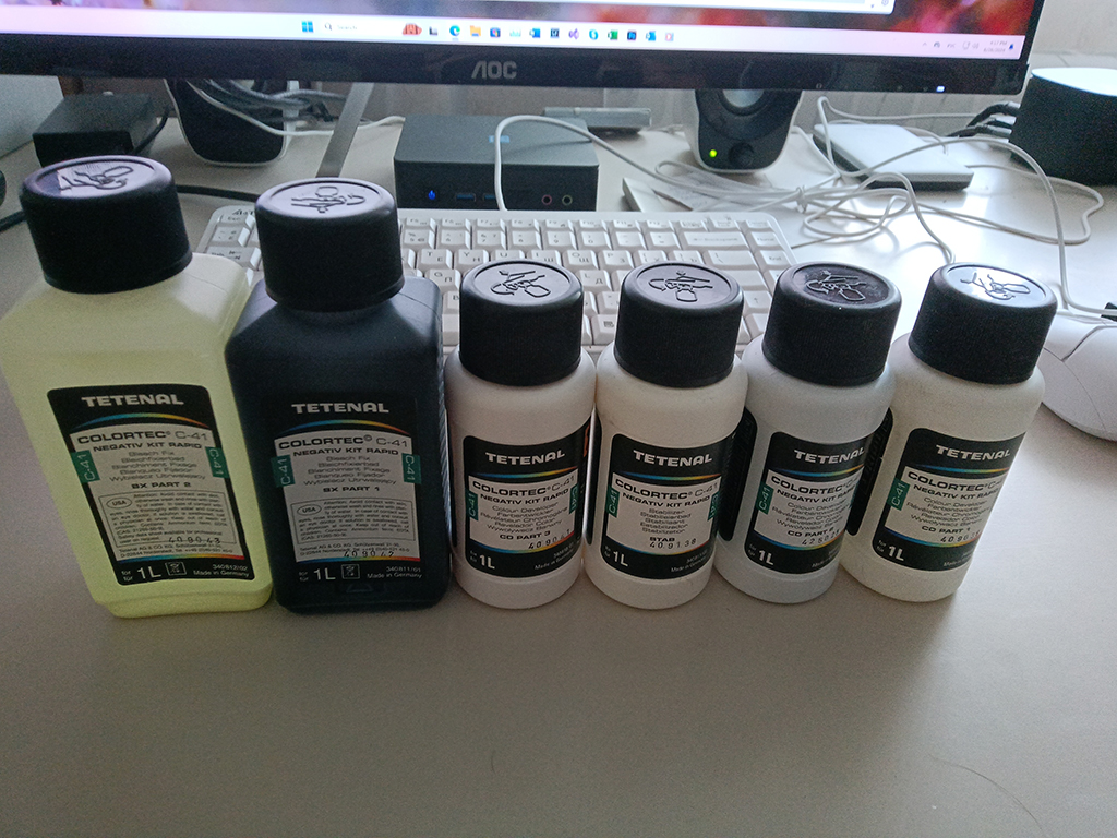

PS Деформировалась и "почернела" банка , третья слева, на кратинке.
IMG_0420.jpg [ 498.05 КБ | Просмотров: 10941 ]
IMG_0419.jpg [ 534.5 КБ | Просмотров: 10950 ]

Вот, смотрите, если ни в одной из баночек подписанных: СD-1, CD-2, CD-3, содержимое не почернело, то комплект 99% живой.
СообщениеДобавлено: 04 июл 2024, 10:28  Заголовок сообщения:
Зарегистрирован: 05 фев 2014, 08:30
Сообщения: 228
Спасибо! Однако почернел, как раз, CD part 2... :(

Се ля ви :(
