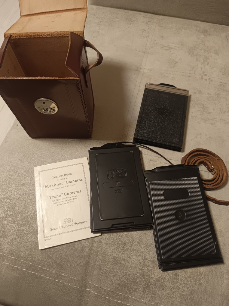

Собираюсь приобрести листовую пленку 9х12 вопрос как определить какой стороной вставлять ее в кассету ведь все это нужно делать в темной комнате.
IMG_20251003_212035_589.jpg [ 359.23 КБ | Просмотров: 7503 ]
IMG_20251003_212054_064.jpg [ 480.42 КБ | Просмотров: 7503 ]
IMG_20251003_213609_301.jpg [ 411.09 КБ | Просмотров: 7503 ]
Screenshot_20251003-224506.png [ 353.48 КБ | Просмотров: 7505 ]
