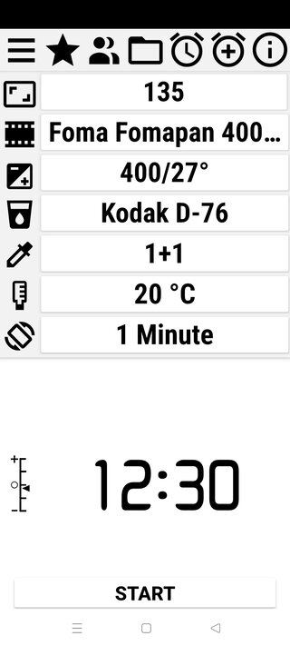

Автор:  ARKE [ 23 дек 2024, 09:45 ]
Заголовок сообщения:
Спасибо за ответ!
К сожалению не нашел эту программу в Play маркете, но нашел Film Developer (есть версия Pro она платная 399₽).
Программа очень понравилась, блокнотик уходит в прошлое...
Screenshot_2024-12-23-09-29-32-20_fae4cb50cdf5f4efcb94c5a653da23d1.jpg [ 30.65 КБ | Просмотров: 5661 ]
Автор:  paderborner [ 23 дек 2024, 13:43 ]
об этом APP и шла речь.
у вас название на англицком, у меня на немецком :beer:
думаю вести журнал очень даже нужное и полезное занятие.
например удобно контролировать число исп. реактивов.
