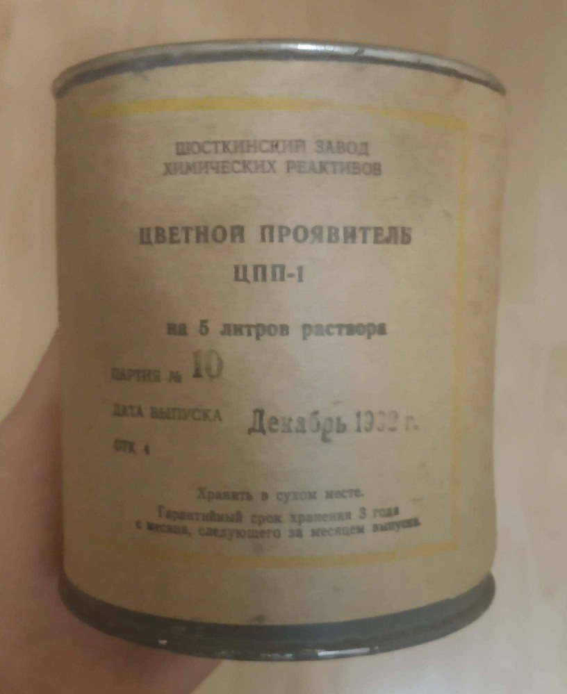

Просто я внезапно нашёл 19 банок ЦПП-1,а соответственно,пол-кило ЦПВ-2,вот и решил попробовать е6,никак не предполагая необходимости в настолько редких реактивах
Кстати,раз уж вспомнил.Не знаете,нет ли где подобной брошюры, но относительно с41? ЦПП-1,будучи разогрет до 38°С,даёт неплохие результаты,но всё же хотелось бы уточнить,не нужна ли коррекция состава:тестовый ролик проявлял с пушем,и он уплыл в мадженту,хоть и не сильно.Теперь, конечно, понимаю,что имело смысл тестовый не пушить,но поздно

Не-а, ЦПП-1.Жестяная банка,внутри необходимые реактивы,запаянные в плотные полиэтиленовые пакеты
Второй файл не даёт залить,поэтому напишу так
Гидроксиламин сернокислый -10г
ЦПВ-2 - 22.5г
Трилон Б - 10г
Калий углекислый - 375г
Сульфит натрия бв - 2.5г
Калий бромистый -2.5г
Рецепт почти полностью повторяет состав проявителя из наборов ЦП, который, кстати,тоже работает с современными плёнками,хотя с ним скинтон слегка уходит в зеленцу
Ваш вариант готовится так же,как советский?На каком этапе вводить йодистый калий?

Ууу... 1990-й если я правильно разглядел? Вы проверили состояние ЦПВ? Обычно тех лет реактивы мертвы напрочь (почернение), окислены. Редко везет.
По моей рецептуре - пишите на photrio. Там и отвечу. Здесь я это не обсуждаю, по личным причинам.

93й
Да,цпв вроде жив.Коричневатый порошок.Всё таки,герметично запаянная банка+герметичный пакет
СообщениеДобавлено: 24 янв 2020, 18:26  Заголовок сообщения:
Зарегистрирован: 03 апр 2018, 09:53
Сообщения: 148
Ну тфу-тфу-тфу... возможно повезло. Удачно.
