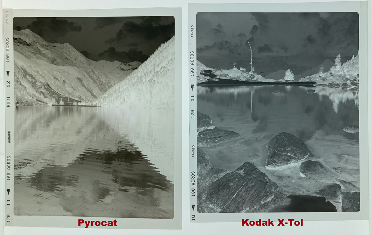

Кто вам это сказал ?
ВСЕ !!! что я проявлял в Пирокате (Acros/Delta 100/TMax100/PanF50) имеет очень высокий контраст.
Но для Акроса под печать - номер 1 !!!
5.png [ 1.13 МБ | Просмотров: 8192 ]
Контраст вообще изначально зависит от условия съемки. Скажем так, контраст который я получал проявителем Rollei SG 1+7 или 1+15, всегда меня устраивал. Специально вытягивать его или очень высокий контраст - вопрос личных предпочтений. Мелкое зерно и резкость то что я ожидаю в первую очередь от Acros 100.
