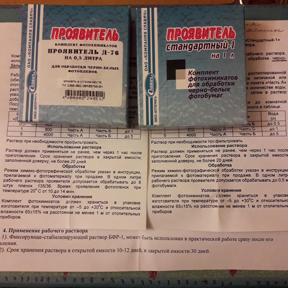

Верно, и большое спасибо за ссылку по газопроницаемости. Мои данные времён царя Гороха, а наука уже далеко впереди. Сметём ураганом теперь всё пиво в ПЭТ-бутылях с барьерным слоем. Затарился "Славичем" на три года, а там все дозировки на 1 литр. Мне враз столько не выпить. На аптекарских весах делить порошки категорически противопоказано ввиду их неоднородности, поэтому придётся раствор делать с одного замеса, и храниться он должен около года без существенной потери своих тактико-химических характеристик. А в инструкциях сроки хранения уж очень грустные - 1-2 месяца, а то и 2-3 недели. Ради 3-4 фотографий делать каждый раз пробы живучести проявителей? Так? Когда процесс печати на потоке и в больших объёмах - там вопросов с хранением нет, хотя плёнку-то даже магазины морозят. А вот с растворами информации нет.

Вот именно, тут, в некоторых темах, опытные товарищи и с 30-летними фотоматериалами отлично справляются. А вот, для делающих первые шаги, заявления производителя о 20-ти днях сохранности раствора вселяют неимоверный ужас. Кто-то может на цвет/запах точно определить годность химии, а кто-то - нет. И ему нужна 100%-я гарантия, что раствор годный, и плёнка/бумага не будут испорчены. Что ж, будем морозить "Славича", чтоб не повадно было обижать маленьких.
Ну ведь уже сказали, что не 20 дней, а гораздо дольше. Только заливать надо под пробку, выдавливая остатки воздуха и холодильник не требуется.
При замораживании растворов солей в воде, сама вода превращается в лед, а достаточно большая часть солей их льда выходит т.е. как бы выдавливается и поначалу получается булька льда с сильно концентрированным раствором вокруг, потом (при дальнейшем опускании температуры) и этот раствор замерзает. Ну примерно вот так.
В очень концентрированном растворе при низкой Т могут начать выпадать в осадок некоторые растворенные ранее в-ва. Как они после оттаивания снова будут растворяться не понятно, потому как есть определенный порядок растворения веществ при приготовлении растворов.
Ну, например, если в воду насыпать весь сульфит, то потом крайне трудно растворяется метол. Это легко наблюдать, когда растворяют фирменный кодаковский Д76 из консервной банки, где весь проявитель в виде одного порошка (смеси всех порошков), при этом приходится брать достаточно горячую воду о очень долго все размешивать.
Морская вода, например, замерзает примерно при -2 град.
Если уж так хочется охлаждать, то может просто до +1 в отдельном холодильнике, а то мало ли бутылку разорвет.
А зачем вообще морозить Д-76? А тем более СТ-1. Если они в порошках хорошо сохраняются, к тому же разводятся (судя по фото) на малый объем. Неужели пол литра Д-76 не израсходуется за пару месяцев? Раствор отлично хранится даже при комнатной температуре. Проявитель для бумаги вообще легко проверяется : ну не пошло проявление, вылил, набодяжил новый.
Я могу понять зачем Родинал или что то ещё концентрированное пытаться заморозить, но эти то зачем? :)
Вот тоже не понимаю. 0,5 литра Д76 - это примерно на 3 пленки 35 мм по 1.6 метра, но это только если прям сразу друг за другом.
Если брать советский бачок на 250 мл., то выходит, если проявлять редко, по сути только 2 проявки, т.к. использованный раствор хранится очень плохо. Может для этого и хотят морозить ?
А так...разлил по 2-м бутылкам по 250 мл. под пробку и храни себе, но это 2 нормальные проявки.
Хочется экономии - можно разводить сток Д76 1+1, тогда вообще куча пленок выходит.
Есть спец. бачки, которые можно катать на боку, тогда для 35 мм. пленки вообще можно по 125 мл. проявителя использовать.
Но что-то мне подсказывает, что стоимость Д76 не так высока, чтобы прям вот так экономить.
На днях намесил 1 литр Д76, надо проявить 3 пленки, ну...даже не знаю, остатки использованного просто выкину.
Производитель даёт тот срок сохранности растворов, за который он готов нести ответственность. А ответственность никто нести не хочет. Поэтому имеем на упаковке "20 дней".

В литре д76 могу проявить 8 пленок. 250 мл на 2 пленки, развеление 1+1

Вопрос не о количестве плёнок или способах разведения, а о поддержании стабильности результатов применения растворов в течении года-двух-трёх. Если Вы проявляете эти самые 8 плёнок только что приготовленным раствором в течении дня - без вопросов. А проявите ли Вы их снова, причём, с тем же результатом на выходе, если стоку исполнилось 3 года? Т.е. готовим сток, проявляем одну плёнку, замораживаем, следующую плёнку проявляем только через год-другой-третий. Разумеется: оттаяв и добавив воды до нужной концентрации. Ежу понятно, что простоявший Х-лет при комнатной температуре проявитель уже не даст той картинки негатива, как свежий. В этом-то и суть заморозки - остановить реакцию окисления проявителя. Сто семьдесят лет фотографии, а о заморозке никто не думал.

... Т.е. готовим сток, проявляем одну плёнку, замораживаем, следующую плёнку проявляем только через год-другой-третий.
Не думал, значит не надо было :) Никто так дико не экономил, не снимал по одной пленке в год и не проявлял в стоке двухлетней давности.
