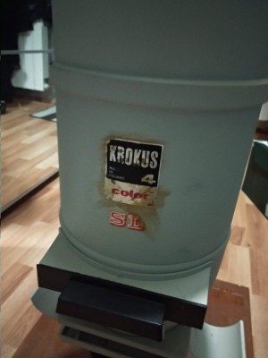

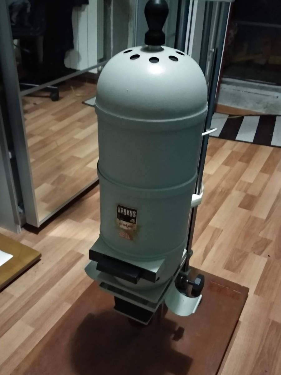

Здравствуйте. Есть Krokus 4sl цилиндрический вариант, негативной рамка утеряна. :facepalm: Подойдет ли негативная рамка от Krokus 4sl прямоугольной формы или она имеет другие размеры (конструкцию)? Как изготовить негативную рамку самостоятельно? Какие могут быть идеи? или может быть кто-то сталкивался с похожей проблемой и имеет практический опыт ее решения. Отзовитесь, пожалуйста :oops:

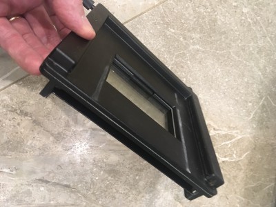

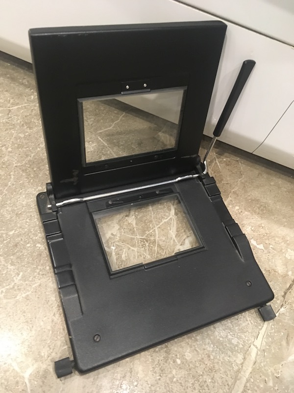

Сделать не получится, чересчур мудреный компонент однако. Направляющие, рычаг, механизм подвижки шторок, стекляшечки и т.д...Искать только донора. Кстати, в дополнение к посту Вьюрка: рамка от Крокус 3, 3 sl, тоже подойдет.

Насколько я могу его инденфицировать, это не старая модель. Если подойдет даже от крокуса 3 SL, то это конечно гут и сильно расширяет шансы
