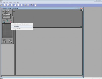

Комментарий к файлу: Tool palette
lppKd3aeh3E.jpg [ 60.15 КБ | Просмотров: 4886 ]
Коллеги, помогите. Некорректно работает Nikon Scan 4.0.
Жму на кнопку Tools, дабы вызвать Tool palette1, но ничего не происходит. Нечем настраивать стало. ((
Ничего не менял, кроме монитора. Временно поставил 19-дюймовый простой офисный, 24 дюйма (который был HD) приказал долго жить. И после этого заметил. Но это же бред, что от монитора зависит панель программы?
ОС -Windows_7 64 bit.

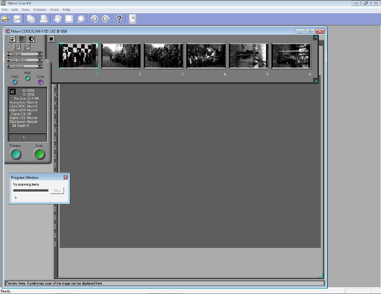

С пленкой тоже самое.
2018-10-12_16-42-46.png [ 123.13 КБ | Просмотров: 4871 ]

Уехала панелька за пределы экрана :)
1. Start > Run > regedit.exe
2. Quit Nikon Scan if you have not already done so.
3. Locate: HKEY_USERS > (long ID string; try each until you find the following) > Software > Nikon > Nikon Scan Source > 4.0 > General
4. Rename the ToolPaletteStates to something else (e.g. ToolPaletteStates2) by right-clicking and selecting Rename. Keep this window open for now.
5. Open Nikon Scan and ensure your palette is shown on-screen.
6. Go back to the registry editor and rename ToolPaletteStates back to the original name.
7. Quit Nikon Scan.
8. Open Nikon Scan and ensure that your tool palettes are still on-screen. You can now close the registry editor.
9. You're done! Should your tool palettes ever disappear, repeat these steps to reset the palette locations to their default positions within the program window.

Помогло, однако! Неимоверное вам спасибо! :)
Только это.... как я снова куплю нормальный человеческий монитор - каковы могут быть изменения? :D
