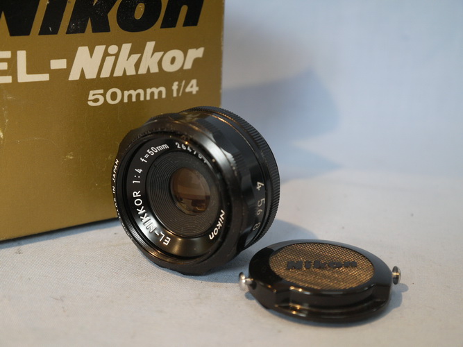

Формат 35 мм пока что. Конкретнее: Nikon EL-Nikkor 50mm f/4 Enlarger Lens и Canon E 50MM 3.5 Enlarging Lens. Больше ничего не знаю о них:) Стоимость никкора - 23$, Кэнона - 63$. Кто-то таким пользовался?
Комментарий к файлу: Фото объектива Canon.
canon-e-50mm-3.5-enlarging-lens-cased-rare-nice-39.99-26741-p.jpg [ 117.33 КБ | Просмотров: 22828 ]
Комментарий к файлу: Фото объектива Nikkor.
nikon-el-nikkor-50mm-f-4-enlarging-enlarger-lens-boxed-mint-14.99-27025-p.jpg [ 98.27 КБ | Просмотров: 22828 ]

Кэноном таким я было печатал. Сносно для тессара но не фантастика. Никкор ф4 тоже из простецких.

Оба 4-х линзовые, ничего интересного. Кэнон этих денег не стоит.
