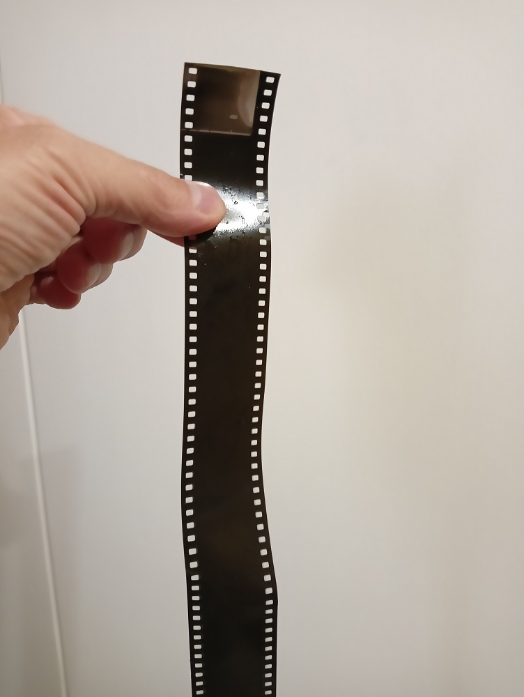

Ну, иногда по-другому - никак. Недавно купил, ради корпуса, "Смену-8м" и обнаружил в ней, на кассете, плёнку. Справедливо полагая, что она, скорее всего, засвечена руками пытливых детишек, начал экзерсисы с кончиком плёнки. Получалась полная ахинея. Ни потемнения, ни выравнивания. Просто каша. Плёнка, действительно, оказалась засвечена, кроме последнего полукадра, который я вытащил из кассеты.
IMG20230627104320.jpg [ 337.81 КБ | Просмотров: 12136 ]

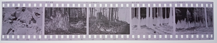

СообщениеДобавлено: 14 авг 2023, 18:37  Заголовок сообщения:
Сообщения: 343
Откуда: München
у меня на этот раз с ORWO-20, в упражнениях умножению, тоже не получилось.
Я тут купил 30 шт широкой NP20 и в качестве исходной воспользовался данными для свежей плёнки:
Rodinal 1+50 10:00
Atomal 9:00-11:00
XTOL 1+1 10:00
В принципе считая ISO как 50 (ориентируясь на снятую серую шкалу) получилось приемлемо.
СообщениеДобавлено: 14 авг 2023, 19:28  Заголовок сообщения:
Сообщения: 5805
Rodinal 1+50 10:00
Atomal 9:00-11:00
XTOL 1+1 10:00
спасибо, записал.
я тоже порылся в своих архивах.
нашел восемь NP20, снятых на всевозможные камеры,
но все проявлены одинаково.
точно помню, что ориентировался на наш ресурс.
ещё ЧКД вьюрок писал, что для 91-го года с ISO нужно идти ниже, кажется на шесть единиц.
на моей плёнке при ISO-25 вышло неплохо, вуали тоже нет или минимально.
сканы и оптическая печать порадовали.
001.JPG [ 122.83 КБ | Просмотров: 11812 ]

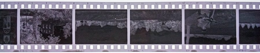

СообщениеДобавлено: 21 авг 2023, 16:16  Заголовок сообщения:
Сообщения: 5805
вчера проявил NP20 по APP, тоже способ.
негативы плотные, но вуаль и крупное зерно.
не нравится, по сути брак и к печати непригодно, в Ps поиздеваться можно.
в следующий раз буду проявлять только в бедном растворе.
001.JPG [ 52.84 КБ | Просмотров: 11276 ]
