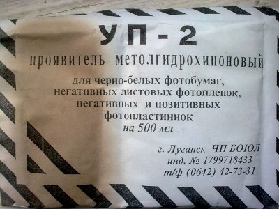

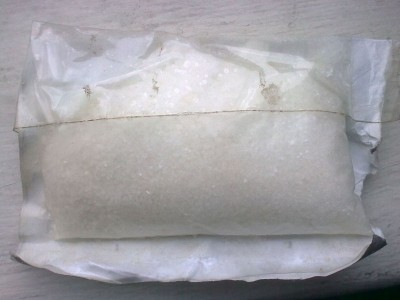

Здравствуйте.
Есть смысл его использовать или лучше выбросить? использовать до января 2004
Фото3483.jpg [ 140.08 КБ | Просмотров: 4758 ]
Фото3486.jpg [ 145.62 КБ | Просмотров: 4758 ]

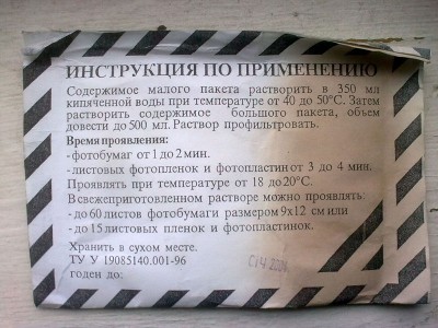

И ещё может быть кто-нибудь знает что это ? (скорее всего фиксаж, но какой и как его готовить) инструкции к нему нет.
Фото3484.jpg [ 77.12 КБ | Просмотров: 4758 ]
СообщениеДобавлено: 02 ноя 2011, 20:17  Заголовок сообщения:
Сообщения: 1861
Откуда: колыбель революции
второе фиксаж скорее всего, если там порошок только одного вида, то нейтральный
СообщениеДобавлено: 02 ноя 2011, 21:05  Заголовок сообщения: Метолгидрохиноновый просроченый
Сообщения: 1116
TheMe писал(а):
Здравствуйте.
Смысл есть. Если пакеты не подмочены, то проявитель, скорее всего, рабочий. Фиксаж работоспособен с вероятностью близкой к 100%. Пробный замес рассеет все сомнения.
Фиксаж просто высыпается в теплую воду и размешивается.
СообщениеДобавлено: 02 ноя 2011, 21:16  Заголовок сообщения:
Проверить, фиксаж ли это (тиосульфат натрия), можно следующим способом. При добавлении к нему (в растворе) соляной или серной кислоты появляется резкий сернистый запах. Раствор становится молочного цвета от выделившейся серы.
СообщениеДобавлено: 02 ноя 2011, 21:57  Заголовок сообщения:
Сообщения: 1116
Прежде чем травить близких сернистым газом, лучше сунуть в банку кусочек фотопленки- наглядно видно, что там намешано.
СообщениеДобавлено: 02 ноя 2011, 23:21  Заголовок сообщения: Метолгидрохиноновый просроченый
а в каком объёме воды разводить? к примеру если его там 50 г.

СообщениеДобавлено: 02 ноя 2011, 23:28  Заголовок сообщения:
Зарегистрирован: 14 ноя 2009, 16:18
Сообщения: 321
Откуда: спб
если расфасовка фабричная, то 1 литр

СообщениеДобавлено: 02 ноя 2011, 23:41  Заголовок сообщения: Метолгидрохиноновый просроченый
Сообщения: 1116
Простой фиксаж для пленок 200-350 г/л, для бумаги 150-250 г/л. Точное количество не столь уж важно, как в проявителях.
