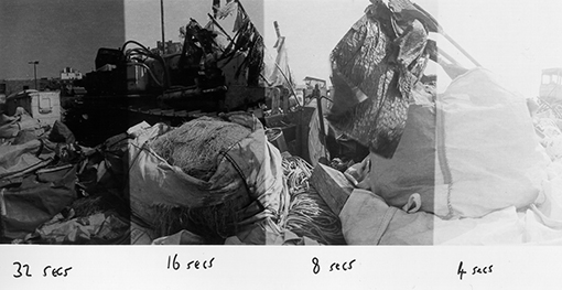

СообщениеДобавлено: 21 мар 2020, 19:37  Заголовок сообщения:
3741B0B7-BB18-41CB-B738-EC6BB107C34A.jpeg [ 95.3 КБ | Просмотров: 8670 ]
Полезно научиться печатать тестовую полоску в стопах. Это удобнее, чем в 5 секундных интервалах.

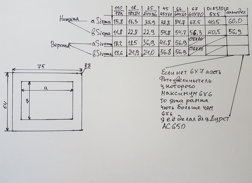

Столкнулся с проблемой. Увеличитель дурст м605. Если ставить крайний негатив в стандартный держатель без доп рамки, он не устанавливается ровно. Свободный край провисает. У меня есть доп рамки на 645 и 35 и на них все кадры ставятся идеально, а на 6х6 есть только сам держатель. Доп рамки поищу, но это не быстро. Может есть у кого опыт другого решения?
Как вариант выточить из листового алюминия размеры могу дать

Померяйте, пожалуйста. Внешние размеры, по идее, совпадут с моими вставками? А внутренние вырезы и их ра полржение относительно краев нужны, чтобы не гадать

Вот размеры надеюсь разберётесь что куда обмерил сразу все рамки что у меня есть естественно отверстие строго по середине рамки
20200404_130728.jpg [ 439.1 КБ | Просмотров: 8310 ]

Спасибо!!
Еще и полный набор размеров! В м605 6×7 не полезет, мне кажется?
А вы доделывали сами или все оригинальные?

Не 6х7 я до кучи кинул а в 605 может пойти последная с надписью самодел
все размеры оригинал за исключением последней

Хорошо, понятно. Нашел пока на ибее во франции пластмассовый печатный самопал, но склоняюсь к аллюминию. Поищу, кто нарежет )
