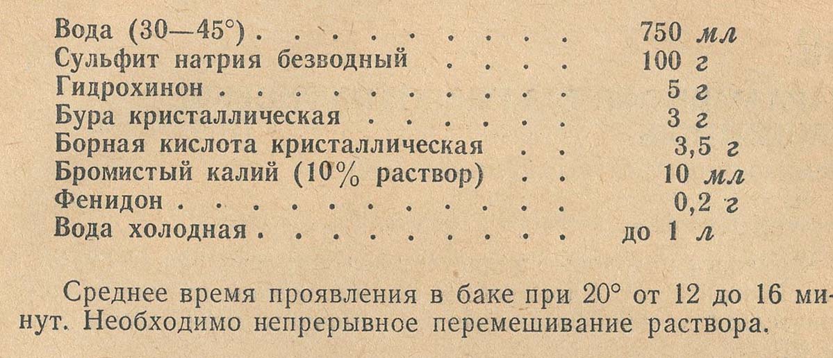

СообщениеДобавлено: 19 авг 2024, 18:46  Заголовок сообщения:
Кстати, Вы вроде пользовались микрофеном. Какой порядок растворения?
Это я постоянно микрофеном пользуюсь. :)

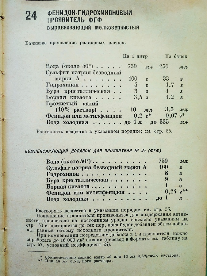

Спасибо за рецепт из Микулина 1960 г :) В моем микулинском 1972 г он под номером 24 и назван ФГФ. Там же приведен рецепт компенсирующего добавка позволяющего в 1 литре проявителя обработать до 32 пленок 135/36.
Плюс еще в трех моих справочниках есть рецепт микрофена.
Но вопрос был
Не вскрывая паковку ( ради сохранности) микрофена от Матрасова (у него пакетики с номерами), интересовался приготовлением раствора.

Так я рецепт вывесил в ответ на вопрос про порядок растворения, :) там вроде всегда пишут именно в порядке растворения.
Я так всегда делаю.
Тут рецепт с 5 граммами гидрохинона, он всегда считался Илфордовским.
Попадался ещё рецепт с 3 гр гидрохинона, типа он работает ещё мягче. Но, куда уж мягче? Тут и так, Илфорд Пан 400 снимаешь/проявляешь, как 800, и то порой хочется при печати контраста накинуть.
Это известно, тем более Микулин под каждым рецептом напоминает. Но есть нюанс, рекомендовано отдельное растворение фенидона. Собственно так советуют и другие авторы справочников, для всех проявителей с фенидоном. Вы это учитываете, или подряд по списку?
Из Микулина 1972 г.
Так, пойдем дальше, вскрываем пакет от Матрасова)
Вроде все вещества в норме по цвету. Но что стало с №5, судя по рецепту, бромистым калием? Такой же цвет в остальных пяти упаковках. В справочнике (Журба) в описании этого вещества указано, что при хранении цвет остается неизменным-белым. Бромистый калий антивуалент. Может замена? В то же время, может ошибаюсь, но какое-то дежавю, будто такой цвет проглядывался в пакете с самого приобретения)
