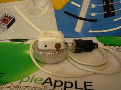

Валерий, а можно узнать на 6Вольт переделка, трансформатор от чего поставили (у меня лампа 6В лежит от плавильного столика боэтиус немецкого), давно хочу тоже на 6 В магнифакс переделать, но как то на рынках трансформаторы тока на 12В.
Очень просто. В Чип&Дип есть трансы типа соленоида. Кажется 220 - 8в, вскрывается изоляция и скручивается пара-тройка витков вторичной обмотки (там толстый провод). Напряжение проверил тестером (правильно под нагрузкой). В сборке это выглядит примерно так.
