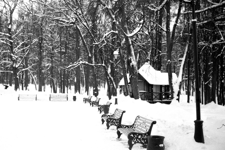

Вот и проявил тестовую пленку.
Проявлял пленку в первый раз, проявлял в adox - е 14 минут, 250 ISO. Результатом более чем доволен.
Несмотря на то, что пленка тонка - без проблем запихалась в мой бачок.
Результат потихоньку добавляю в галерею.
Вот, например.
СообщениеДобавлено: 02 фев 2016, 16:25  Заголовок сообщения:
Сообщения: 3592
Снег не проработался. Это результат обработки или все таки на пленке снег выбит?
СообщениеДобавлено: 02 фев 2016, 16:54  Заголовок сообщения:
Сообщения: 467
Нет, снег вроде есть на пленке.
Вот DNG-шка: https://yadi.sk/d/Kmf6CdFuoAzzK
СообщениеДобавлено: 02 фев 2016, 19:46  Заголовок сообщения:
Зарегистрирован: 28 июн 2013, 13:08
Сообщения: 6
Откуда: Нижегородская обл.
Сильный контраст. И, похоже, Зоркий неравномерно экспонирует пленку, правая часть кадра темнее. И на другом вашем снимке тот же эффект.
СообщениеДобавлено: 02 фев 2016, 21:28  Заголовок сообщения:
Сообщения: 1362
Наверное адонал/родинал не лучший вариант для этой пленки. Они контрастно работают.
СообщениеДобавлено: 02 фев 2016, 22:03  Заголовок сообщения:
Сообщения: 7357
legall писал(а):
Отсутствие деталей на снеге - результат неправильного сканирования. На негативе эти области являются наиболее тёмными, но даже при многократном переэкспонировнии (или перепроявке), их оптическая плотность не будет запредельной для любых типов сканеров.
СообщениеДобавлено: 02 фев 2016, 22:24  Заголовок сообщения:
Сообщения: 1362
Основная причина "неправильного" сканирования - контрастный негатив. Для этой пленки нужен выравнивающий проявитель и все будет видно.
СообщениеДобавлено: 03 фев 2016, 00:19  Заголовок сообщения:
Сообщения: 467
Вполне возможно. Как сканировать правильно?
СообщениеДобавлено: 03 фев 2016, 00:31  Заголовок сообщения:
Сообщения: 7357
Чтобы и в тенях и в светах сохранялись детали. Скан - это полуфабрикат. Окончательная доводка - в фоторедакторе.
