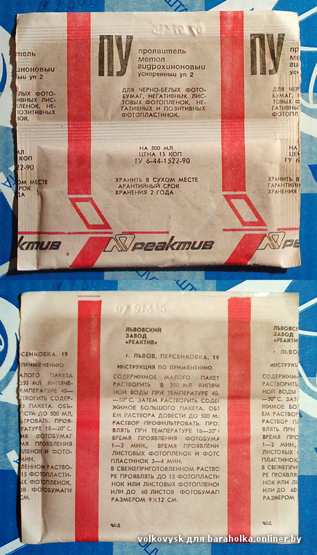

Джентельмены, вопрос.
Что скажете, можно эти "сокровища" использовать ?
Слышал взаимоисключительные мнения...
1) Если изменился цвет-значит окислился и трындец...Только выкинуть.
2) Можно использовать, но только свежий. Один раз использовал и вылей.

ПУ, он же УП-2, если не ошибаюсь, нужно использовать с пленками очень аккуратно. Даже в сильнопросроченном стоке время проявления будет не больше 5мин, и то может быть перебор, стандартно 2-3 мин. Лучше всего пробовать по тестам. Я проявлял в таких же проявителях в намного худшем состоянии, по 5-7 пленок на 0.5 литра нормально проявлялось. Больше не рисковал

ПУ не УП-2! ПФ фиксирующий проявитель и свежий не горазд на повторяемость результата. Проверка проста- после приготовления опустить в бурую жижу кусочек засвеченной пленки. Проявляет отфильтровать и использовать не проявляет в унитаз....
Там же на упаковке написано, что что ПУ это УП-2, а ПФ - фенидон-гидрохиноновый проявитель. :
Почему тогда на пакетах написано УП-2?

ну уж ежели совсем черный, на Вашем снимке такого я не вижу
но это же для бумаги?
кста, УП-2, (УП-2М) Львовского з-да "Реактив" пользовал и 88-ого года - нормально, то же самое ЧПКФ "Лада" - 06-08 года - что-то не понял, показалось хужее гораздо. :?:
Значит можно пробовать...
Ну, в общем-то пока больше для плёнки интересует.
Я вот к чему...
Там написано что на 500 мл раствора и в них можно проявить определённое кол-во плёнки или бумаги.
То есть, можно проявить не сразу весь возможный объем фотоматериала, а проявил одну плёнку - слил р-р в ёмкость и потом опять воспользовался.
А типа, если проявитель подокисленный -то так делать нельзя.
