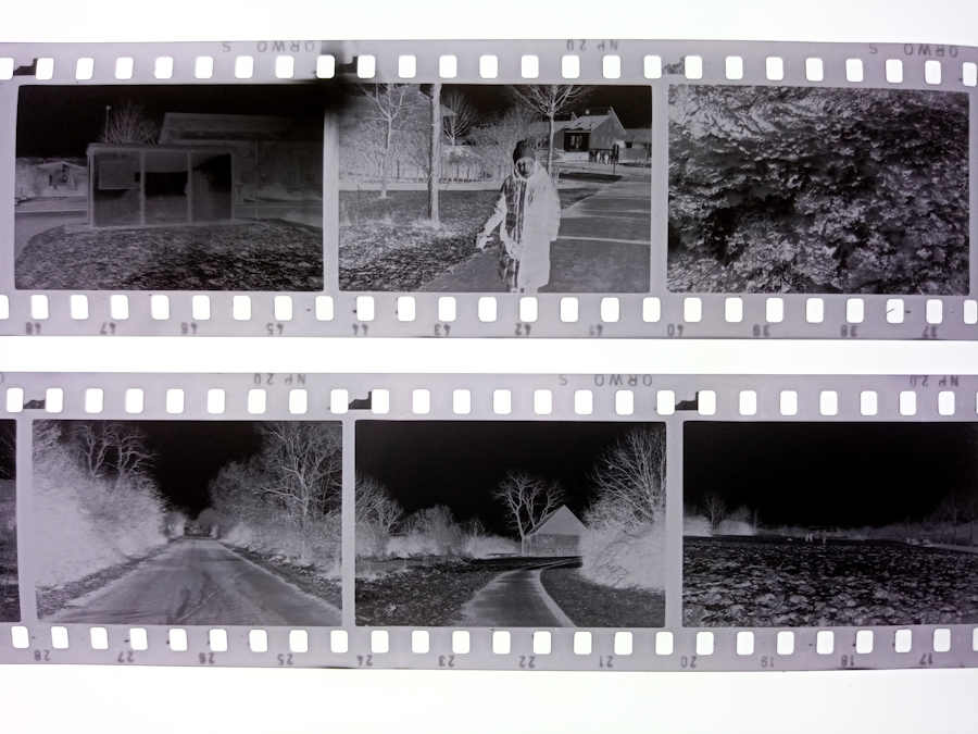

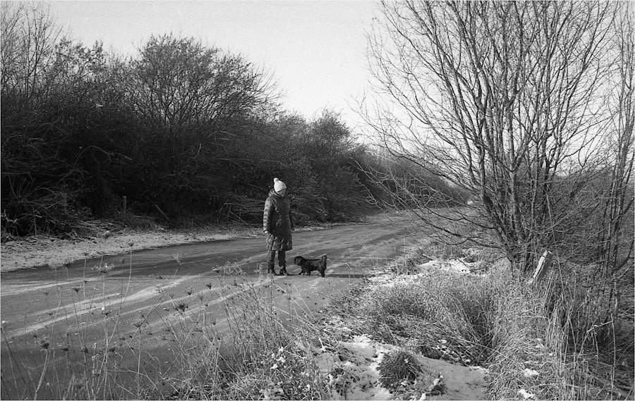

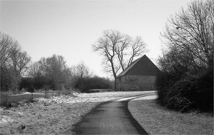

ORWO NP-20, проявить до 1991г.
Выбрал оригинал ILFORD PQ UNIVERSAL, брал как концентрат для бумаги.
Захотелось не к 1Х19, а 1Х100 ...и посмотреть, что из этого выйдет.
Экспонировал как ISO-50, проявлял по "кончику".
Почернела примерно после 15 мин.
15Х3=45 мин проявки, агитация 1 раз в минуту.
Негативы немного слабоваты, но напечатать запросто можно.
Отсканировать вообще без проблем.
