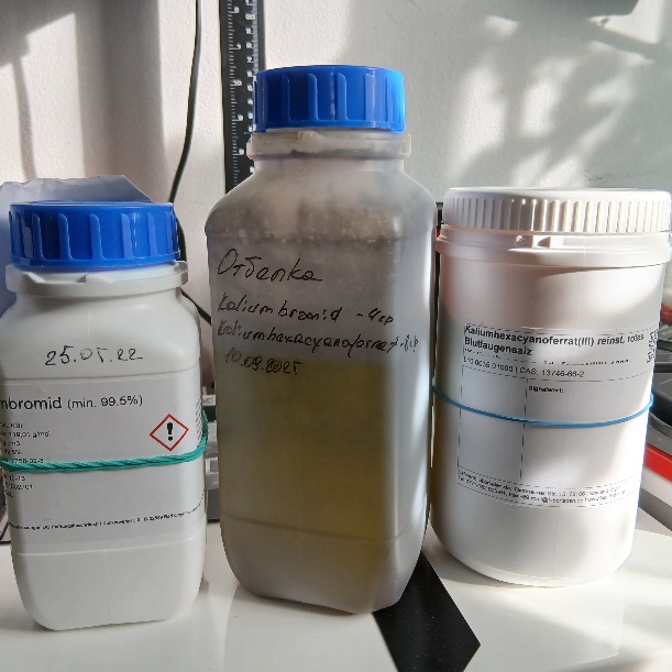

Дима привет,
у меня с отбелкой опыт небольшой, делюсь тем, что имею.
рецепт, брал где-то в сети
разбавлял отдельно, для раствора в 500мл:
- дис.вода комнатной темр.
- феррицианида калия - 8гр
- бромида калия - 4гр
отбеливал после фиксирования
определял визуально
стоит в шкафу с 10.08.25
первая пленка отбеленная этим раствором, 40-60сек
последний раз пользовал в январе, около 2мин, нужно будет поменять
за это время отбелил 7-9 катушек цветного фотоматериала.
предыдуший раствор слил после 5-и катушек.
п.с. на oknospb есть про отбелку пару интересных видосов.
как-то видел у них как они отбеливали переэкспонированную ч/б пленку
20260409_091539.jpg [ 103.94 КБ | Просмотров: 114 ]
