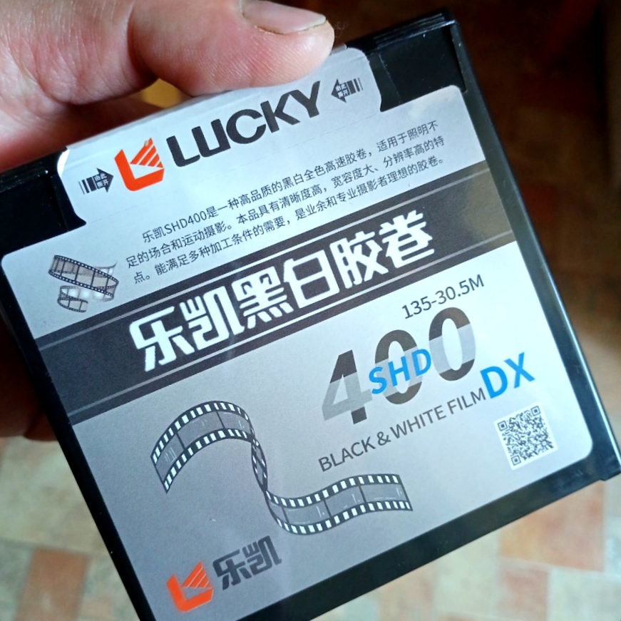

Лаки 400 кто то пирокатом проявлял?
Вчера пришла коробочка, судя по звуку, внутри пленка без пакета лежит.
