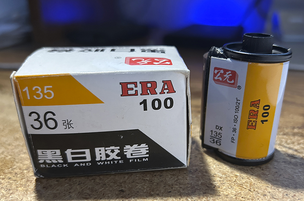

Всем доброго времени суток! Кто-то пользовался пленкой ERA100 похоже китайского происхождения?
Если да, то можно ли узнать проявитель, время и температуру? Digitaltruth говорит: D-76, 8мин при 20.
На коробочки всё по китайски, но цифра 8 то же стоит, но что такое GB 21* 1/100 1/125 и GB 24* 1/200 1/250 не понятно.

GB 21° это, вероятно, ISO 100. А 24 - 200
Правило Sunny 16 так подают, через выдержку.

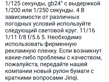

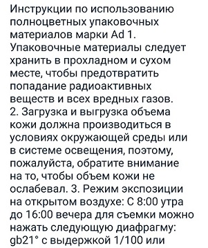

Гугел переводчик по фото выдаёт следующее
IMG_20260220_192147.jpg [ 74.09 КБ | Просмотров: 102 ]
IMG_20260220_192218.jpg [ 66.86 КБ | Просмотров: 102 ]

М-дя! Про провяку ни слова, только про диафрагму gb21°(это как?)
Больше на чувствительность похоже.
