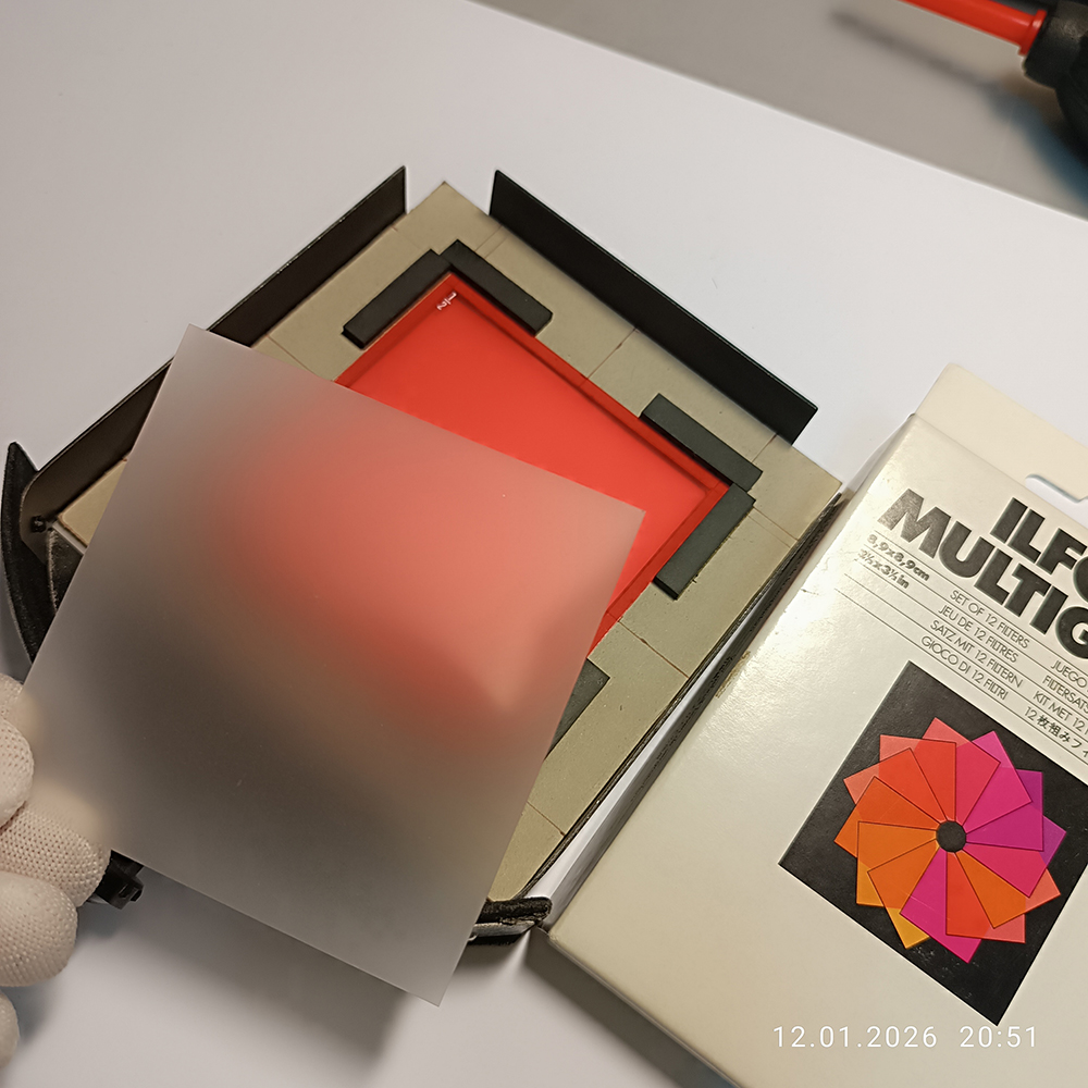

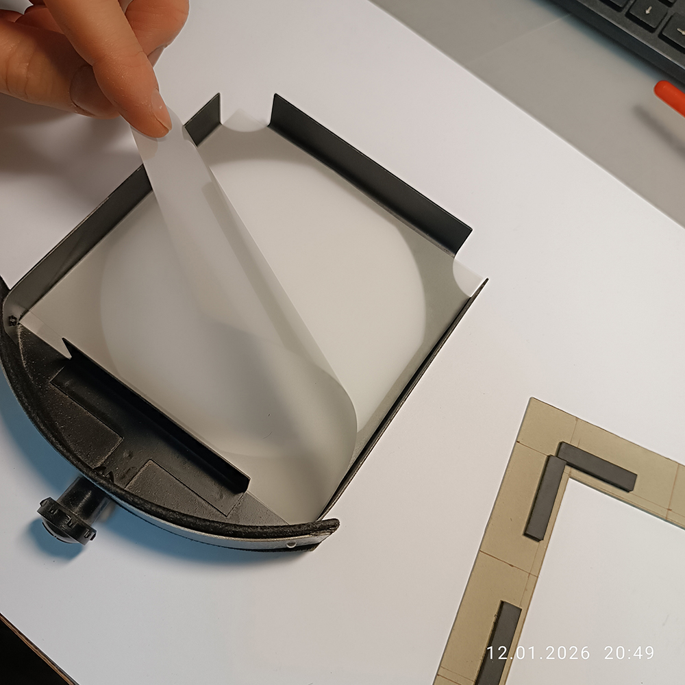

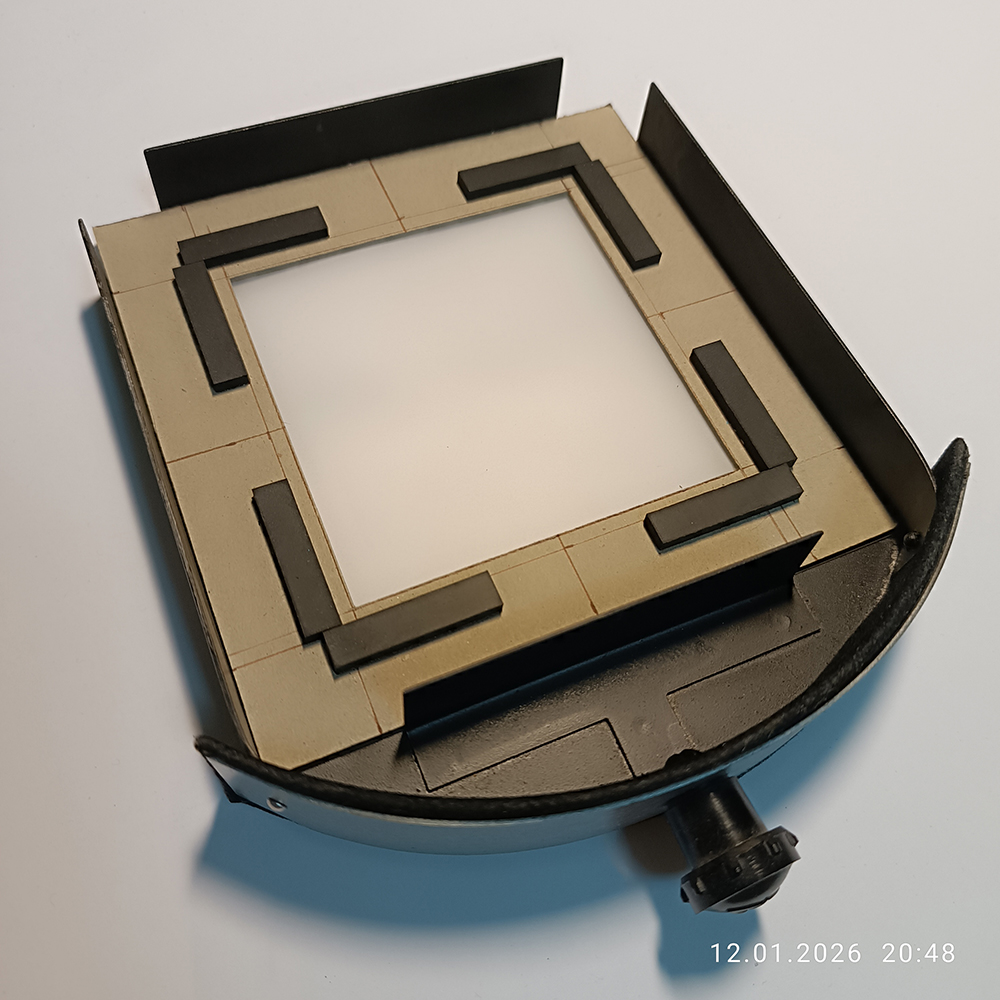

realia писал(а):
Добрый день форумчане, может маленько не по теме но другой не нашёл. На днях менял экран на разбитом планшете ну и решил посмотреть что у него там в нутре. Расколупал - стекло, светодиоды и слоёный пирог из шести плёнок рассеивателей. Посмотрел и выбросил. А сегодня что-то осенило, а нельзя ли эти рассеиватели затолкать в фотоувеличитель вместо матового стекла? Экран ведь засвечивается по всей плоскости равномерно. Может кто пробовал?
Я пользуюсь таким. Только брал из старого лсд-монитора. Можно из лсд-телевизора. Вырезал фильтры в штатный лоток своего НЕВА -4 . Достаточно удобно, если нужно уменьшить световой поток , можно несколько штук использовать. Рассеивает хорошо.

Эх жаль выбросил, придётся поискать что бы ещё раскурочить. Буду экспериментировать.
