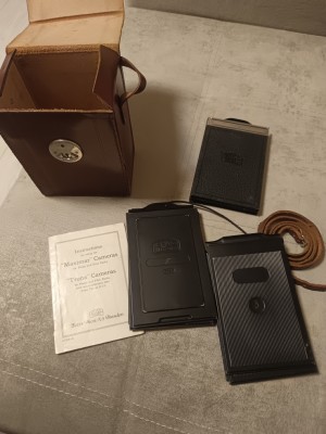

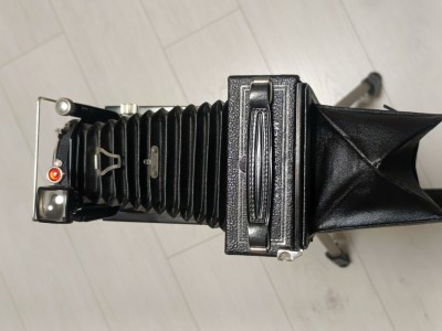

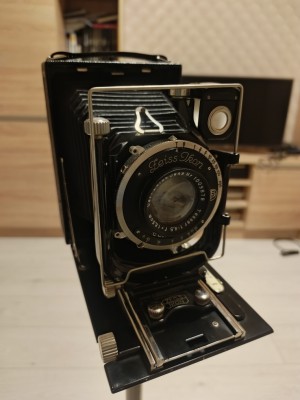

Собираюсь приобрести листовую пленку 9х12 вопрос как определить какой стороной вставлять ее в кассету ведь все это нужно делать в темной комнате.
