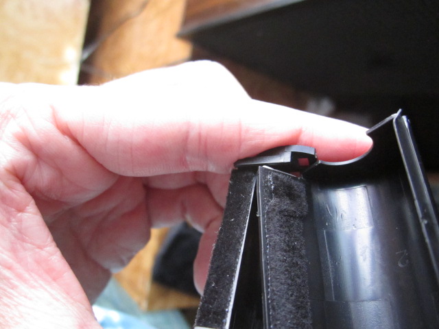

Давно не снимал на Фому. Тут, смотрю, сотка в чуть другой коробочке. Кассета теперь не металлическая, а пластмассовая (псевдоразборная), конец плёнки у шпульки с наклейкой.
Додумался проверить ей аппарат. В середине плёнки и на последнем кадре жуткие протиры со стороны эмульсии. Может быть, это из-за новой не обкатанной кассеты. У кого-то было подобное? Ибо, где она так в аппарате могла поцарапаться (я пока вижу только на двух кадра - как-то избирательно), не представляю. Стояла в Киеве-4а.
Ещё мне показалось странным, что часть сюжетов оказалась недодержанной. На аппарат грешить не хочу, ибо, кроме просто медленных выдержек на улице (с замером), были ещё и с пыхой, по калькулятору - и тоже тонкие вышли. Как-будто, спектральная чуйка не ровная. :?:
Утренняя почта:
Если кто на других плёночных форумах сидит (RFF, foto.ru...), сообщите им.
С металлической кассеты бархотку можно оторвать лишь пассатижами. Из этой пластмассовой ерунды, нижняя губа выехала и замарала фигурную ось в Киеве (бедный аппарат!). Из-за чего на неё прилипала эмульсия. Пришлось протирать бензином. И снимки попорчены, конечно.
Уроды! :evil:

Там именно дело пластмассе - не приклеится туда нормально бархотка. Я современные изоленты терпеть ненавижу, поскольку, когда надо что-то пластмассовое перемотать, они елозят как сопли. Приходится даже иногда лейкопластырь медицинский использовать, но он хуже изолирует и клеит не идеально.
Вот этот тип гражданской наружности эта кассета изнутри. За пазы её бесполезно разбирать. Надо как с обычной: нож или отвёртку в щель (с одной стороны отщелкнётся - надо придержать пальцем, и по второй стороне). Шпуля "кодаковская".
Нафига они велосипед изобретали для экономии металла?.. Есть трезвые ГДРоские кассеты из пластмассы.
