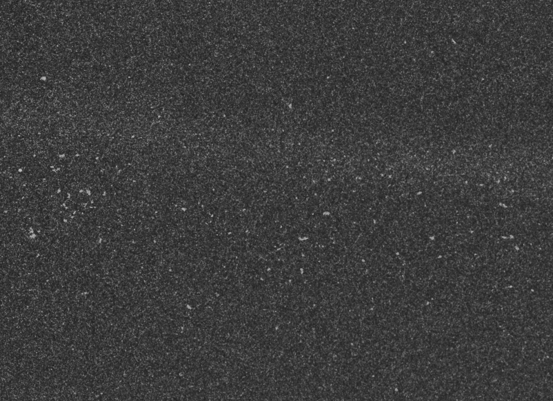

Дефекты в начале и в конце плёнки, иногда посередине. Проблема присутствует как на чб, так и в цвете. Не уходят никак. Что было сделано:
− почищены спирали и сами бачки. это не сажа
− поменян дистиллят. не помогло
− полностью изменена вся химия (куплен отдельно набор от фотохимиков). не помогло
− изменено географическое расположение проявки. не помогло
− свежеприготовленные растворы были профильтрованы через фильтры − не помогло
Обработка плёнки: стандартно, далее смачиватель Foma Fotonal. Также, был попробован другой смачиватель, не помогло.
Дефекты остаются, в той или иной степени. Да, их стало чуть меньше после фильтрации, после замены дистиллята (использовал ашановский, заказал с озона ойлрайт), но можно сказать, что не помогает ничего.
Проблема присутствует примерно с июля 2024. Летом всё было нормально. Что изменилось − непонятно.
У меня закончились логичные теории, остались странные теории. Может ли пластик бутылок влиять? Пластик стаканов для химии?
На первый взгляд похоже, что может, какая-то химия не растворилась до конца, но почему тогда после полной смены химии дефекты остаются?
Это не похоже на обычную пыль. Форма дефектов либо просто точки, либо какие-то «ватные» края. Иногда какие-то волоски, но это можно списать на витающие в воздухе штуки.
Дефекты имеют характер скоплений, которые следуют направлению слабых разводов после сушки, а также рандомно по всей площади, но реже.
В наличии два сканера: оба показывают дефекты.
Я в тупике, помогите
ну чисто для исключения указанного предположения, можно купить фильтровальную бумагу и пропустить раствор через неё.
А так - может плёнка неудачная? попробуйте другую марку / партию.
СообщениеДобавлено: 27 янв 2025, 11:56  Заголовок сообщения:
Сообщения: 7355
Промойте хорошенько прищепку, которой подвешиваете плёнку для сушки. Я сталкивался с таким эффектом. Тоже много чего перепробовал, пока не нашел банальную причину ))
СообщениеДобавлено: 27 янв 2025, 17:35  Заголовок сообщения:
Сообщения: 10826
Я, кстати, сделал вешалку с двумя крючками из куска проволоки и подвешиваю пленку сушиться, цепляя этими крючками за дырочки перфорации, так что контакта с пленкой вообще нет
СообщениеДобавлено: 27 янв 2025, 22:12  Заголовок сообщения:
Сообщения: 235
Откуда: Kazan
Фильтрованная бумага уже есть, и через неё растворы пропускались. Дефекты на самых разных плёнках
Вот это интересное предположение, спасибо, попробую
И это попробую, спасибо
Сайт-портфолио
