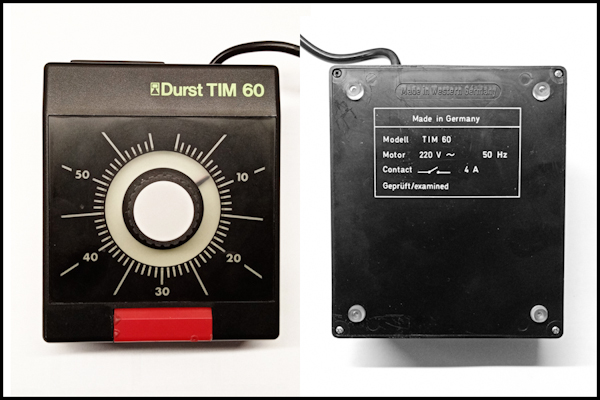

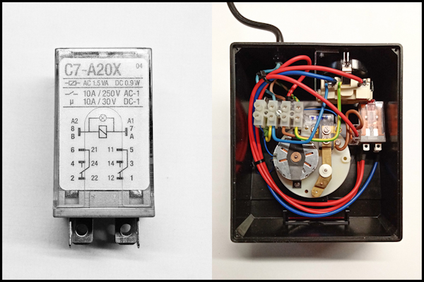

СообщениеДобавлено: 23 янв 2024, 02:38  Заголовок сообщения:
Сообщения: 5639
вот такое ставьте, штоп точно не сгорело...
:lol:
зря издеваетесь.
вот переделал с 4 А на 10 А, делов - всего ничего.
очень практично и увеличивает срок службы прибора.
001.JPG [ 161.22 КБ | Просмотров: 11168 ]
002.JPG [ 193.03 КБ | Просмотров: 11168 ]
