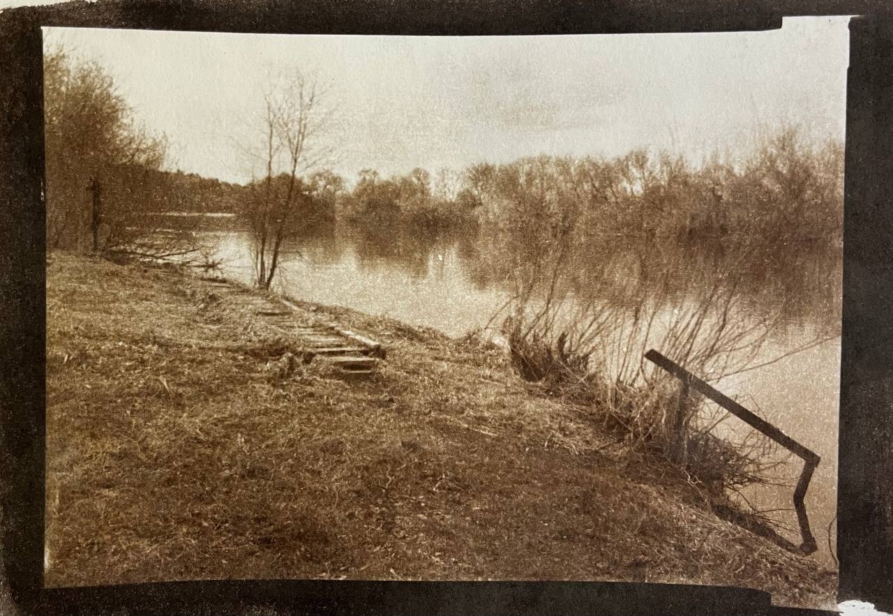

6CCBA846-D1C5-4F3D-8020-67A1CD4A09AB.jpeg [ 143 КБ | Просмотров: 6851 ]
Контактная печать 13*18, вандейк на акварельной бумаге.

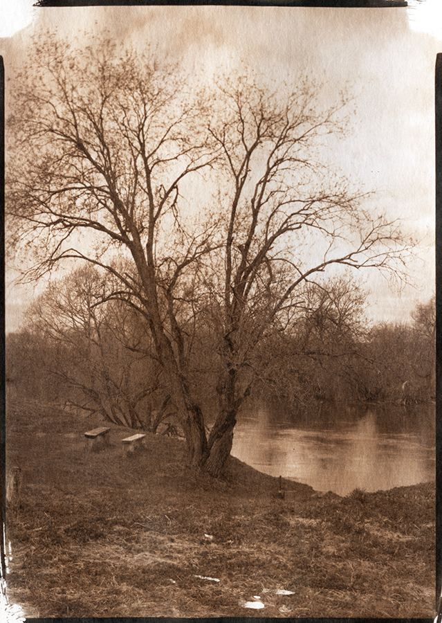

5C68F316-AD4F-4045-9FD9-3E0A9AC6E131.jpeg [ 194.03 КБ | Просмотров: 6851 ]
Бромпортрет, 24*30

Бромпортрет, 24*30
Я правильно понимаю, что это ещё советский Бромпортрет??
СообщениеДобавлено: 07 май 2022, 07:17  Заголовок сообщения:
Нет, это прошлогодний бромпортрет. Гладкий иногда выпускали же. Отличная бумага

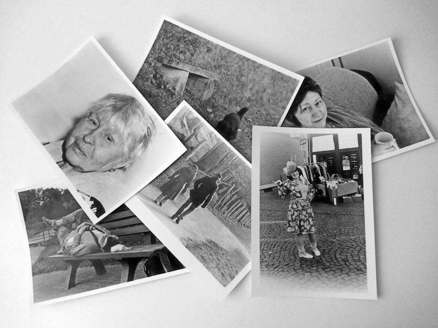

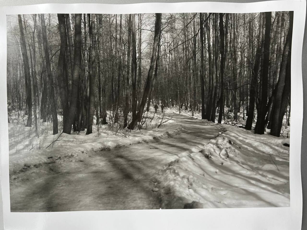

Получилось как получилось
FOMA Fomaspeed N 311
12,7x17,8 CM
Gradation: Normal
001.JPG [ 370.2 КБ | Просмотров: 6379 ]

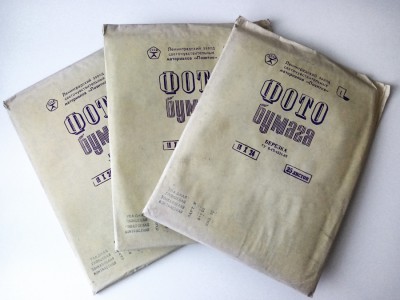

пришли три "березка" 18Х24 (25 листов)
нужно придумать, что с ней делать
002.JPG [ 403.14 КБ | Просмотров: 6379 ]
СообщениеДобавлено: 10 май 2022, 14:25  Заголовок сообщения:
Прежде всего проверить вуаль. Хотя уверен на 99%, что она там прямо, Ух! Березка не очень хорошо хранится.
Убедившись, что вуали до фига, пустить её на лит-печать :wink:
Спасибо Макар.
Продавец предлагал Унибром 13-18 СССР, но я почему-то взял Березку :evil:
Надеюсь, что у нее достаточно вуали.

СообщениеДобавлено: 10 май 2022, 18:59  Заголовок сообщения:
Сообщения: 23672
сначала надо попробовать
попадалась мне Берёзка из 90-х - вполне приличная, с небольшой вуалью, коьорую видно было только на незавсвеченных краях от кадрирующей рамки
и Унибром попадался убитый до практически полной черноты
раз на раз не приходится
а для литпечати оч. хорош Бромпортрет
но и Берёзка сгодится
так что не надо раньше времени расстраиваться

СообщениеДобавлено: 10 май 2022, 21:32  Заголовок сообщения:
Сообщения: 257
12,7x17,8 CM
Gradation: Normal
FOMAspeed n311 , они всё мультигрейд , не нормал ?
СообщениеДобавлено: 10 май 2022, 23:12  Заголовок сообщения:
Сообщения: 5732
alle: FOMASPEED N311 NORMAL
мне кажется, очень хорошая для СА :rock:
