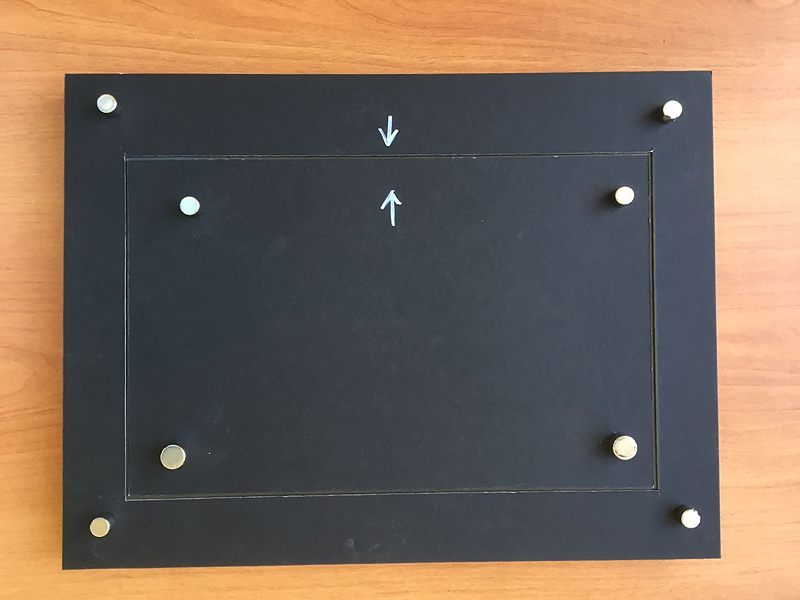

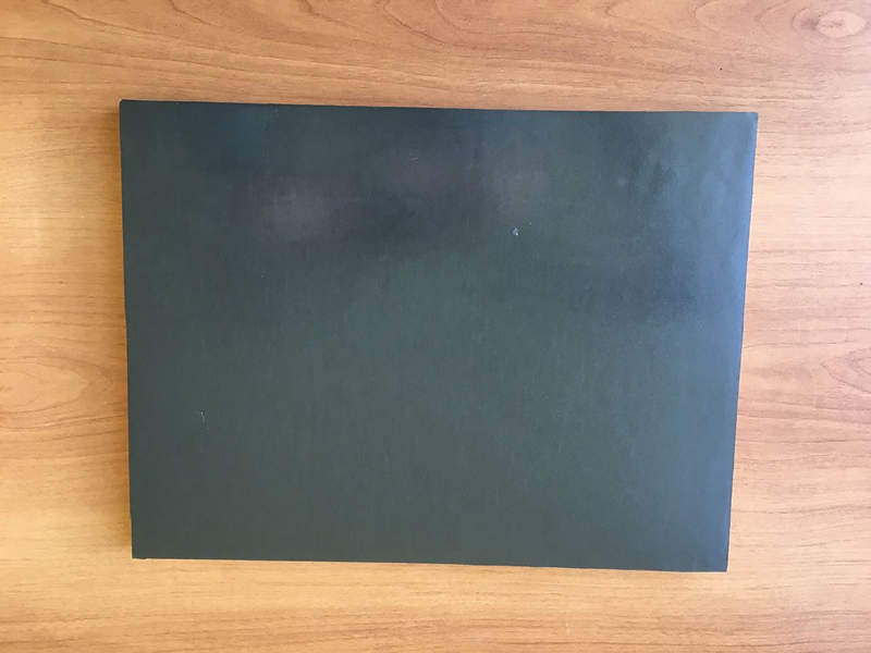

СообщениеДобавлено: 30 авг 2021, 20:31  Заголовок сообщения:
Зарегистрирован: 06 авг 2008, 11:37
Сообщения: 625
Я режу рамку из картона и вставку тоже из картона.
Пропечатываю кадр, вставляю вставку и засвечиваю рамку.
Правда система прижима магнитная, если интересно,
могу показать (доска с магнитным пластиком - основа,
рамки прижимаю неодимовыми магнитами). Размеры паспарту и
рамок считаю по оптическому центру (http://matcalc.stormrider.ru/).
Получается отлично.

На первой картинке планшет с наклеенной "железным" пластиком.
На другой - рамка и вставка, между которыми тонкая полоска для рамки.
Сначала печатаю фото в рамку, потом вставляю вставку и еще раз засвечиваю.
Рамка и вставка крепятся неодимовыми магнитами.
