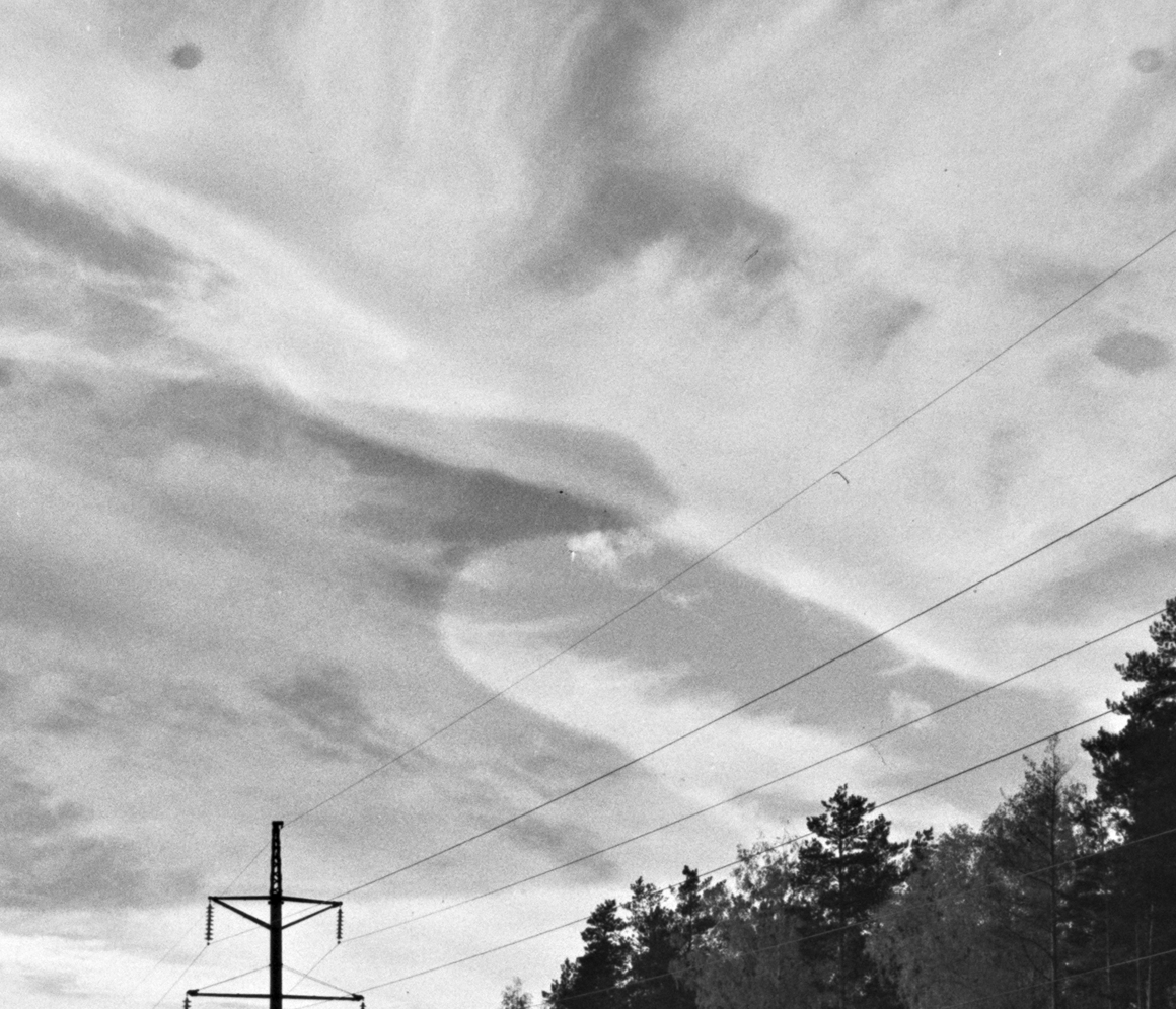

СообщениеДобавлено: 17 сен 2021, 16:33  Заголовок сообщения:
Сделал сегодня прямое сравнение проявки в стоке и разбавленном растворе.
Всегда бытовало мнение, что при разбавлении проявителя он приобретает более выравнивающее действие.
Проявитель взял Микрофен. Тк он изначально считается достаточно выравнивающим, а при разбавлении должен вообще стать ... Ну вы поняли :wink:
Пленка Тип-25, сама по себе контрастная и потому результат на ней должен быть более очевиден.
Экспонировал как 100 ISO.
Проявление в стоке 7 мин при 22 градусах и 12 мин 1+3.
Снял один и тот же контрастный сюжет с яркими белыми фасадами и глубокими тенями.
Так вот, получил весьма неожиданный результат.
Разбавление не влияет ни на контраст ни на размер зерна!!! :o
Со сканера вышли идентичные картинки. Ни чего в плане контраста, зернистости, фотошироты не изменилось.
Но если присмотреться к негативам на просвет невооруженным взглядом, то видно, что при проявке 1+3 негатив в целом имеет меньшие плотности.
Возможно при печати это немого облегчит процесс.
Хотя думаю, если скинуть 30-40 сек при проявке в стоке, то получу такой же негатив, тк проявленный в стоке выглядит немного перепроявленным по светам.
Фотоширота в целом получается весьма неплохая, но вывезти за её раз может только сканер.
При печати запихать в отпечаток весь диапазон получается только запечаткой с маскированием за 2-3 приёма.
Ходил в горы в августе, замучился пихать все яркости в один отпечаток :facepalm:
И это на нормальной бумаге в ОРВО-105 разведенном аж 1 к 12, вместо обычных 1 к 4.
Надо попробовать Тип-25 сделать пул, отснять как 50 ISO и проявить с поправкой.
upd: Добавил картинки для наглядности.
Как говорится, найдите 10 отличий :wink:
В общем попробовал сегодня пропечатать эти негативы.
Вывод следующий: все же печатать негатив с Тип-25 проявленный в 1+3 легче, за счёт меньших плотностей в светах. И не смотря на то, что выдал сканер, контраст в 1+3 при печати получился чуть более мягкий.
Но в целом, негатив все равно не лезет целиком в диапазон фотобумаги, надо сокращать разницу между самыми яркими светами и самыми глубокими тенями, хотя бы на ступень. То есть чтоб пропечатать тени с деталями надо 4 сек, а чтоб появились облака на небе и кирпичики на яркой стене надо 8 сек. Надо привести негатив к виду, чтоб детали были и там и там при 6 сек :)
Ну а под сканер можно и в стоке проявлять, он хорошо всё выравнивает.

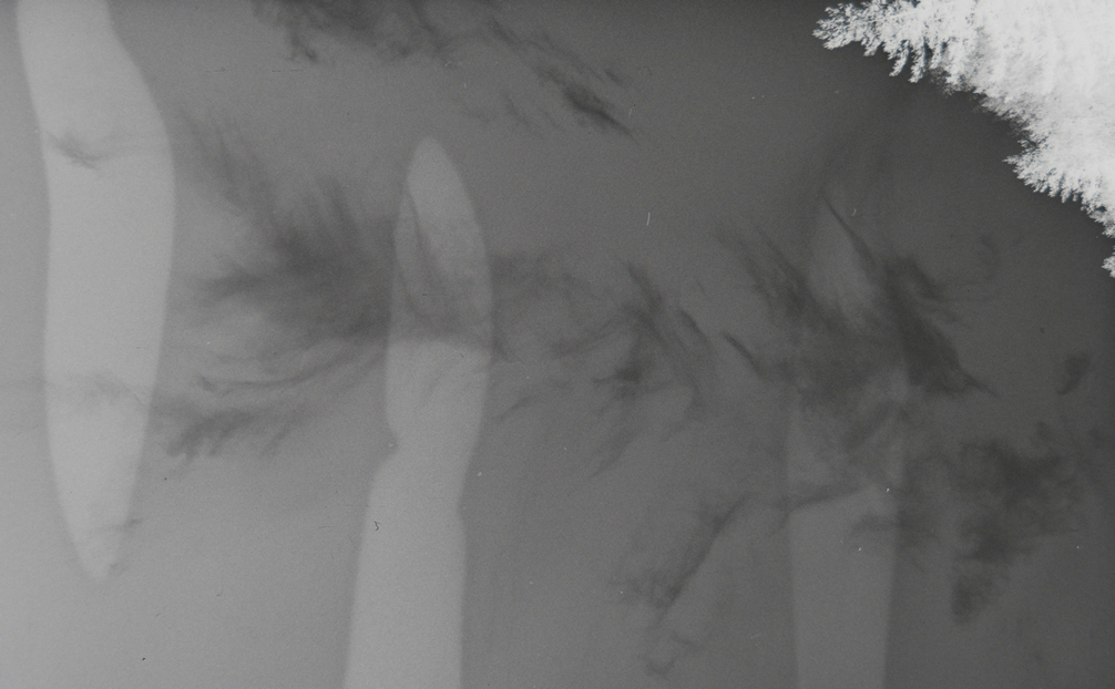

СообщениеДобавлено: 05 ноя 2021, 11:02  Заголовок сообщения: Брак полива или проявки?
Сообщения: 113
Откуда: Ivanovo
Отснял тестовую 42Л. Зоркий-4.
И на отрезке из 5 кадров оказалось вот такое.
Форма пятен разная
Брак полива или плёнка касалась витками при проявке?

СообщениеДобавлено: 05 ноя 2021, 14:14  Заголовок сообщения:
Больше похоже на слипание пленки.
Проявлял в советском односпиральном, потому что в двух спиральные советские так и не удаётся зарядить. Уж больно тонкая. Заправлял аккуратно, без натяга. Контроль пальцами вслепую показал ровные спирали....но всё может быть
В двухспиральные удаётся заправить только на треть примерно и всё, встаёт, горбится и далее не идёт.

Сообщения: 199
Тут вопрос скорее в кривых руках и запихивании пленки эмульсией внутрь - классический косяк, если книжек не читать
ну, руки руками, а в односпиральный как хочешь суй - хоть наружу, хоть внутрь - зарядка занимает меньше минуты
единственный нюанс - нужно следить, чтоб хвост хорошо зажался, а то может выскочить и смотается\ слипнется часть плёнки
ну, и крутить только по стрелке, которая нарисована на бачке
а в двуспиральном и то и другое не важно
