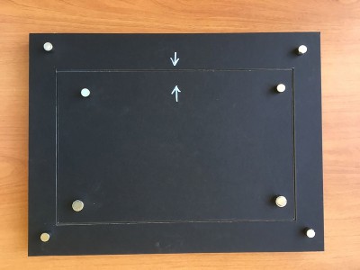

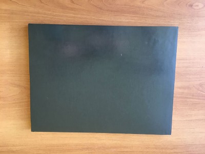

СообщениеДобавлено: 17 сен 2021, 17:52  Заголовок сообщения:
Зарегистрирован: 06 авг 2008, 11:37
Сообщения: 625
На первой картинке планшет с наклеенной "железным" пластиком.
На другой - рамка и вставка, между которыми тонкая полоска для рамки.
Сначала печатаю фото в рамку, потом вставляю вставку и еще раз засвечиваю.
Рамка и вставка крепятся неодимовыми магнитами.
Комментарий к файлу: планшет в сборе с рамкой и вставкой
2.jpg [ 216.71 КБ | Просмотров: 6609 ]
1.jpg [ 238.81 КБ | Просмотров: 6609 ]
