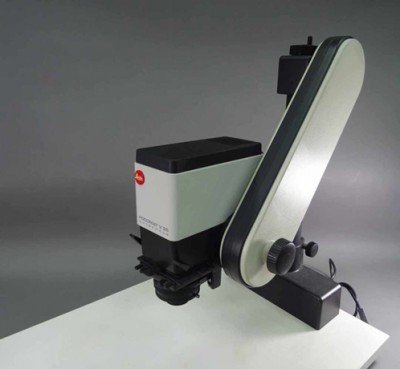

Возможно вопрос странный, но знает ли кто увеличители по компактности аналогичные УПА, а именно "сложил и убрал в чемодан", но не УПА :) Может зарубежные аналоги были? Сам печатаю на УПА-510, но хотелось бы приобрести что-то с более жесткой конструкцией и с более равномерным освещением кадра, ну и, возможно, просто более технологично скроенный аппарат
vergrößerer dunkelkammer, на любой вкус
Leitz Focomat хвалят
и компактно складывается
