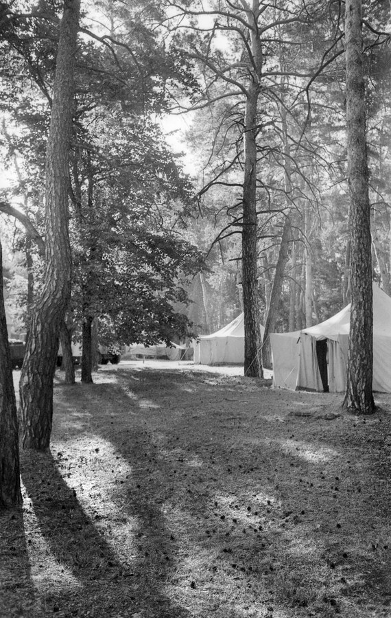

Ульяновец. микрофен, солнечное утро, снимал как 800
photo5411213890638950036.jpg [ 116.13 КБ | Просмотров: 9729 ]

8 ТЫСЯЧ или таки восемьсот? Как проявляли?
СообщениеДобавлено: 23 мар 2021, 12:29  Заголовок сообщения:
Сообщения: 453
ну конечно же 800, уточняю, 24гр. 6мин.

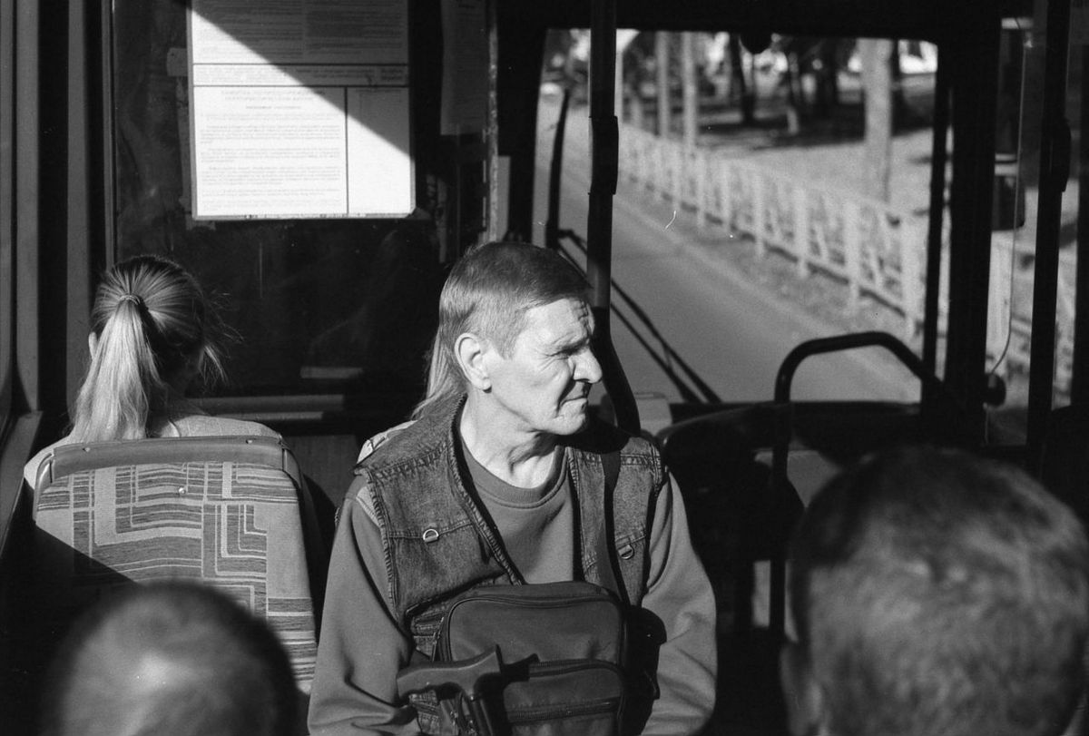

Сообщения: 453
ИСО 400, Д-23=20мл+кальц. сода=1гр. 25-30мин
освещение - стоваттная лампочка в потолке.

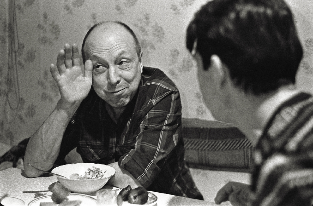

Ну, и тк темы отдельной по Тип-25 нет, поэтому покажу здесь.
Тип-25Л
Снято как ISO 100.
Но на мой взгляд надо было снимать как ISO 150-160 или время проявки немного уменьшить на 3-4 мин.
Д-23 + сода кальцин. 1 гр. на бачок 300мл; 20 градусов; 25 минут.
агитация слабая хаотичная: первые 25-30 сек, далее по 10 сек раз в 3-4-5 минут.
Как есть из сканера, только в редакторе пыль немного прибрал, и ресайз сделал.
Ни каких уровней, кривых, контраста не делал в редакторе.
Чтоб губы не потерялись, как это обычно происходит на аэрофото плёнках, они накрашены помадой с сине-фиолетовым оттенком :hihi:

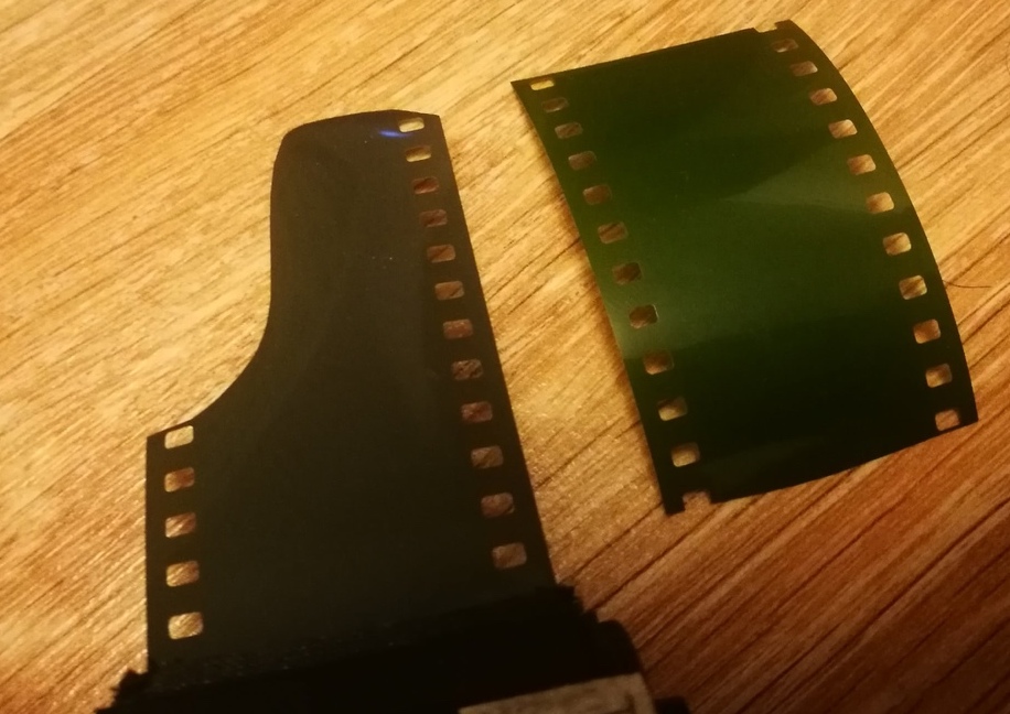

СообщениеДобавлено: 14 май 2021, 23:54  Заголовок сообщения: Тип 42 от разных покупателей и с разным цветом пленки
Сообщения: 3302
Друзья тип пленки один , но цвета пленки разные. Кто встречал? Одна пленка куплена у Джин 30 метров в железной банке тасма( цвет болотно-зеленый) вторая на Авито в полиэтиленовой упаковке 50 метров но цвет зеленый. Оба продавца заверяют, что их пленка свежая и оригинал. Основа одинаковая по толщине. Что скажете, друзья?
w-lWvju8F68.jpeg [ 182.29 КБ | Просмотров: 8797 ]
СообщениеДобавлено: 15 май 2021, 02:21  Заголовок сообщения: Тип 42 от разных покупателей и с разным цветом пленки
Сообщения: 453
Сначала с Тасмы приезжала правая, потом та, что слева.
Последняя мне суб'ективно больше понравилась
