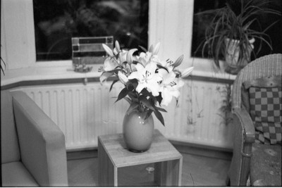

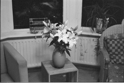

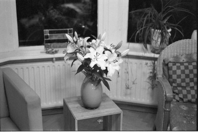

Отснял пробную пленку А-125 (от производителя, в октябре 2020), использовал Никон N6006, Nikkor 50/1.8, матричный замер, искусственный свет 3600k. Проявлял в HC-110 1:50 15 минут при 20 градусах, советский односпиральнуй бачок, крутил спираль примерно раз в 3 минуты. Скан Reflecta RPS 10M.
100 ASA:
A-125as100_HC110_1_to_50_15min.jpg [ 82.22 КБ | Просмотров: 5691 ]
200 ASA:
A-125as200_HC110_1_to_50_15min.jpg [ 90.91 КБ | Просмотров: 5691 ]
400 ASA:
A-125as400_HC110_1_to_50_15min.jpg [ 99.85 КБ | Просмотров: 5691 ]
При такой проявке меня устраивает 200 ASA, показалось, что есть потенциал в сторону более высокой чувствительности.

Мне тоже на 200 больше понравилась картинка.

На 100 в тенях проработка деталей лучше,
сократив чуть время проявки получите то же что и на 200 но с деталями в тенях
