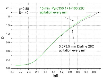

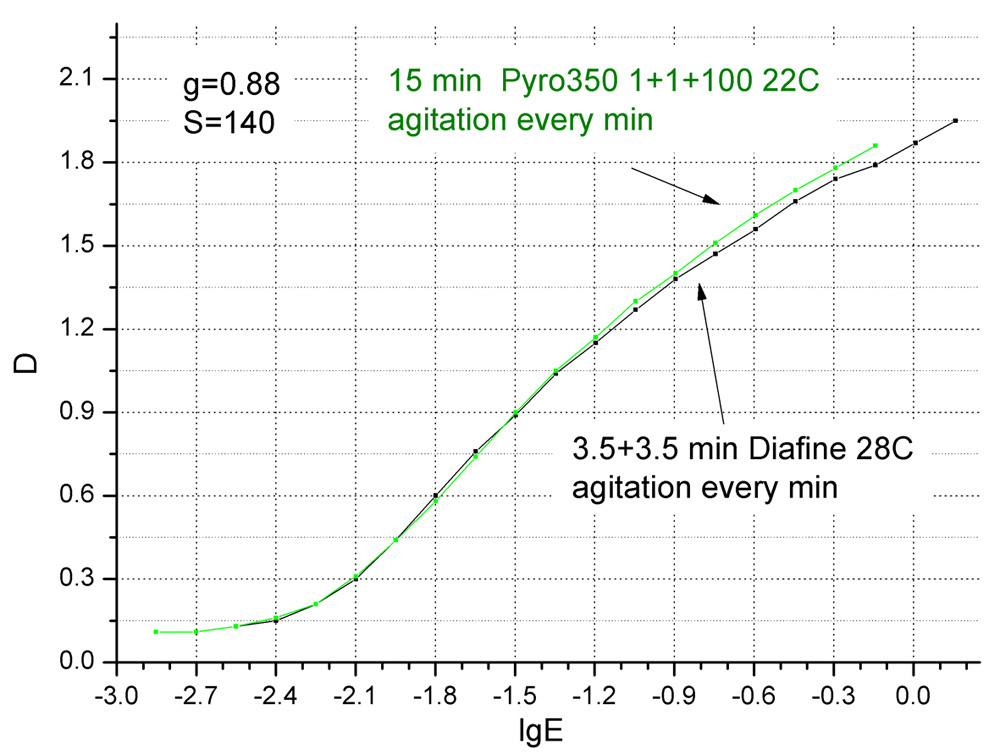

по теме ветки. Провели мы тут с одним чкд почти случайный эксперимент по проявке типа42 в Диафине. Интересно было посмотреть, случится ли магия, и вытянется ли из пленки высокая чувствительность при небольшом градиенте.
увы, магии не случилось (что не удивительно конечно). Почти такой же результат получается при проявлении в пирокате до того же среднего градиента. И чувствительность такая же, 140 единиц (по критерию 0,1, как обычно). Отсюда очень важный практический вывод, что пирокат вытягивает из этой пленки максимальную чувствительность при разумном градиенте, и для себя лично я не вижу смысла перебирать другие проявители (и до этого не видел смысла). Для кого-то может оказаться удобным Диафин, пожалуйста, почему бы нет. Другое дело, что в нем не понятно как управлять контрастом. Разве что разбавлением... А в пирокате это запросто делается изменением времени проявления. Ну а цифры я приводил выше (в т.ч. время проявления и чувствительность для нормального среднего градиента 0,62)
подробности проявки на графике с двумя ХК:
t42diaPyro.jpg [ 199 КБ | Просмотров: 5629 ]
канал t.me/AF_Chem

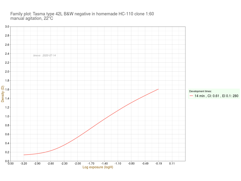

t42l_hm_HC-110.png [ 42.41 КБ | Просмотров: 5606 ]
Полив около 2-х лет назад. "Хранение" - в ящике стола. :wink:
