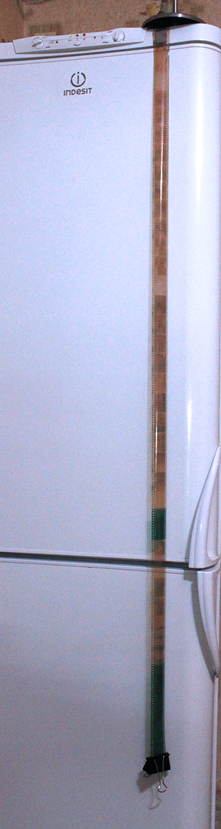

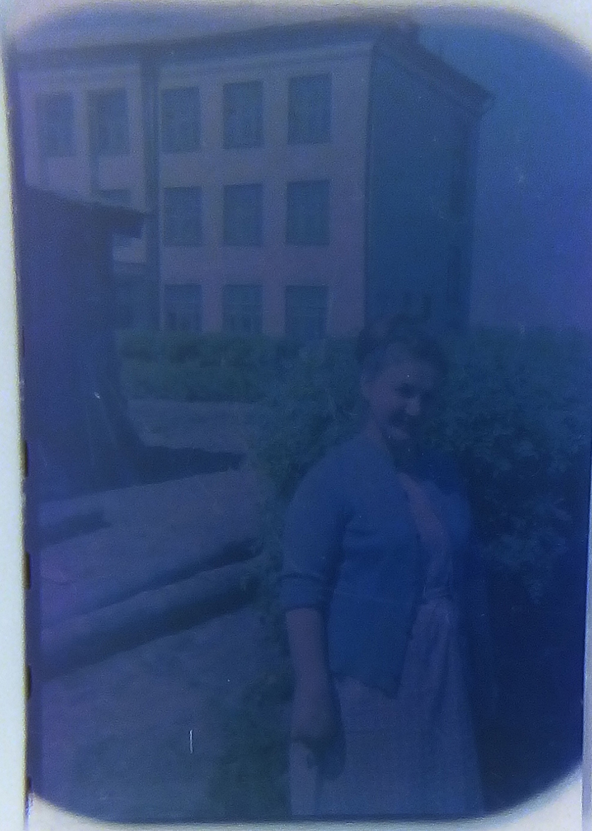

СообщениеДобавлено: 20 окт 2019, 21:48  Заголовок сообщения:
Откуда: Йошкар-Ола
Проявил пленку ДС-2 1970 годы выпуска и экспонирования. По рецепту ORWO 5168 (Матрасоф Кемикалс рулит). Сначала проявил кусочек. Помня о предупреждении, что вода для промывки должна быть теплая - старался не промывать холодной - но температура промывки плавала. В итоге с кусочка частично сползла эмульсия - прочитал - оказалось нельзя теплее 35 градусов. Отрегулировал температуру промывки (у меня котел) и запустил проявку всей пленки. Первую пленку 6 минут (в оригинале 5) при температуре проявителя 24 (номинал), остальные растворы 22-23. Пленка вышла просто зеленая - на просвет покрыта узорами как на зимнем стекле. Матрасов сказал, что так выглядит деградировавшая эмульсия. Сегодня с утра проявил вторую пленку (пока растворы не прокисли). Проявитель 25 градусов. 6 минут, остальное по номиналу. Стопванна окрасилась в бледнозеленый. Вторая пленка получилась, но очень бледно. Сканирующую установку не собрал, сканернул мобильником, но даже так понятно, что вытянуть цвета можно. Позвонил заказчику - заказчик благодарен.
Да - на конце пленке, который был снаружи примерно 5-7 кадров оказалось зеленые - пригляделся - засветка, так что если в следующий раз буду делать пробные полоски, то резать надо в середине - вероятность найти правильный кадр больше.
