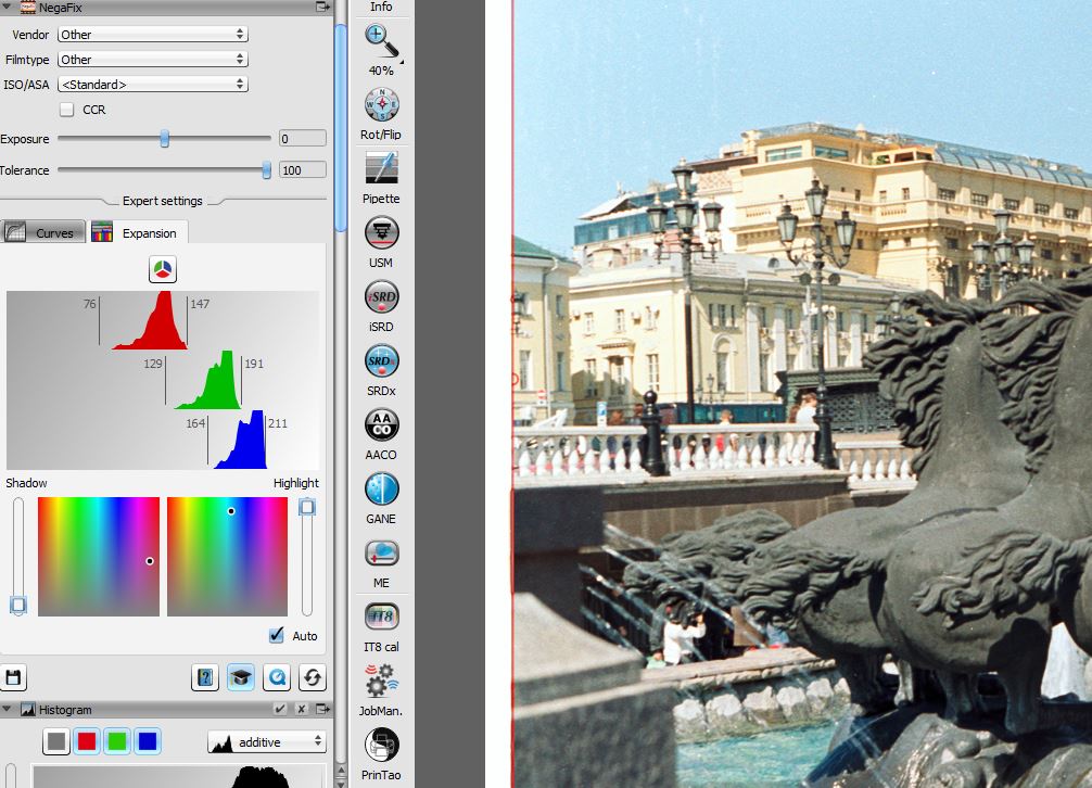

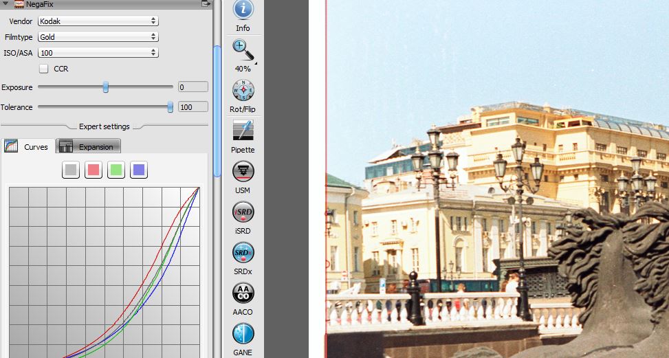

СообщениеДобавлено: 05 сен 2019, 19:41  Заголовок сообщения:
Зарегистрирован: 25 апр 2019, 12:32
Сообщения: 73
paolo_cocoa, Ну смотрите, я подумал, что объяснять словами будет долго, сделал принтскрин.
На этом принскрине, видно настройки которые я ставил для корректировки цвета. (теплее)
Сообщения: 73
А на этой картинке если сбросить тонировку
33.jpg [ 131.37 КБ | Просмотров: 7207 ]

СообщениеДобавлено: 06 сен 2019, 00:45  Заголовок сообщения:
Сообщения: 10826
Спасибо! Буду разбираться. Так глубоко я никогда не залезал
